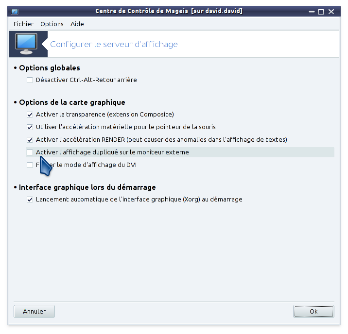

Je pense qu'il faut que tu actives l'option : Activer l'affichage dupliqué sur le moniteur externe
Tu devrais trouver cette option dans : CCM ->> Matériel ->> Configurer le serveur d'affichage ->> Options :
Après l'avoir Coché tu clic sur Ok ,tu acceptes les changements puis tu reboot le serveur d'affichage.

la carte vidéo de mon laptop ne doit pas être pris en charge correctement par mageia 1.
Dans les options de configuration du serveur d'affichage, le choix "activer l'affichage dupliqué sur le moniteur externe" n'est pas proposé.
[img]file:///home/manu/Bureau/video externe.png[/img]
Lors du test de la configuration, l'écran affiché est correct mais la souris est figé et je ne peux pas cliquer sur "oui".
Après 12 seconds le test se termine et je conserve la config.

paradise Membre non connecté
- Inscrit le : 08/06/2011
Il te manque des paquets/librairies, ils sont notés dans les messages de ta console :
Code :
No package 'xorg-server' found
No package 'xproto' found
No package 'fontsproto' found
No package 'libdrm' found
edit : on retrouve d'ailleurs des paquets dans le lien donné par Papoteur :

Manifestement, il manque les outils pour compiler (gcc)
Je ne connais pas la bonne méthode pour les avoir tous rapidement, je me souviens d'avoir galéré en allant cherché un par un chaque outil.
