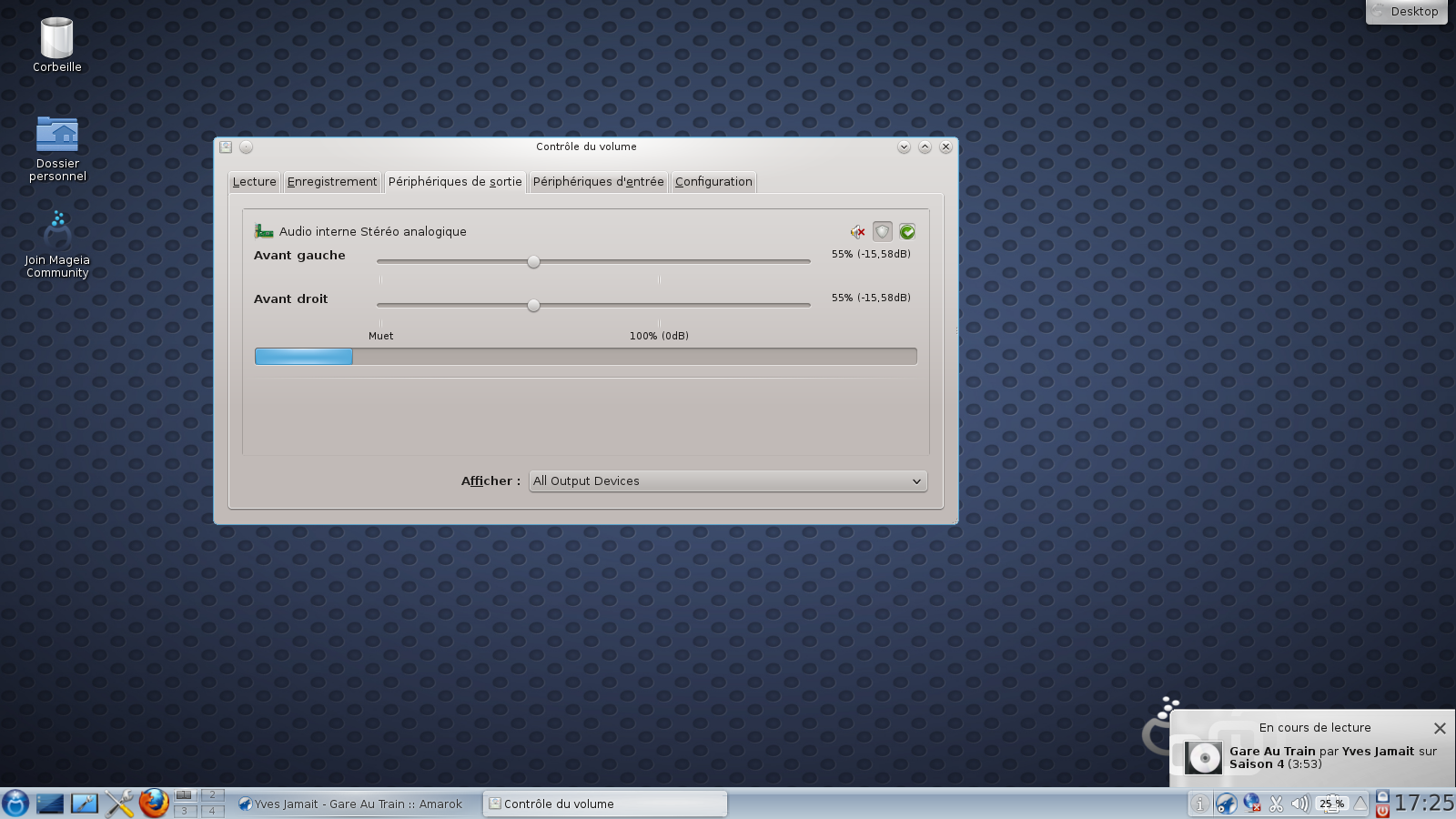

Mga1 : http://img70.xooimage.com/files/7/2/b/screen90-2fbc8ad.png

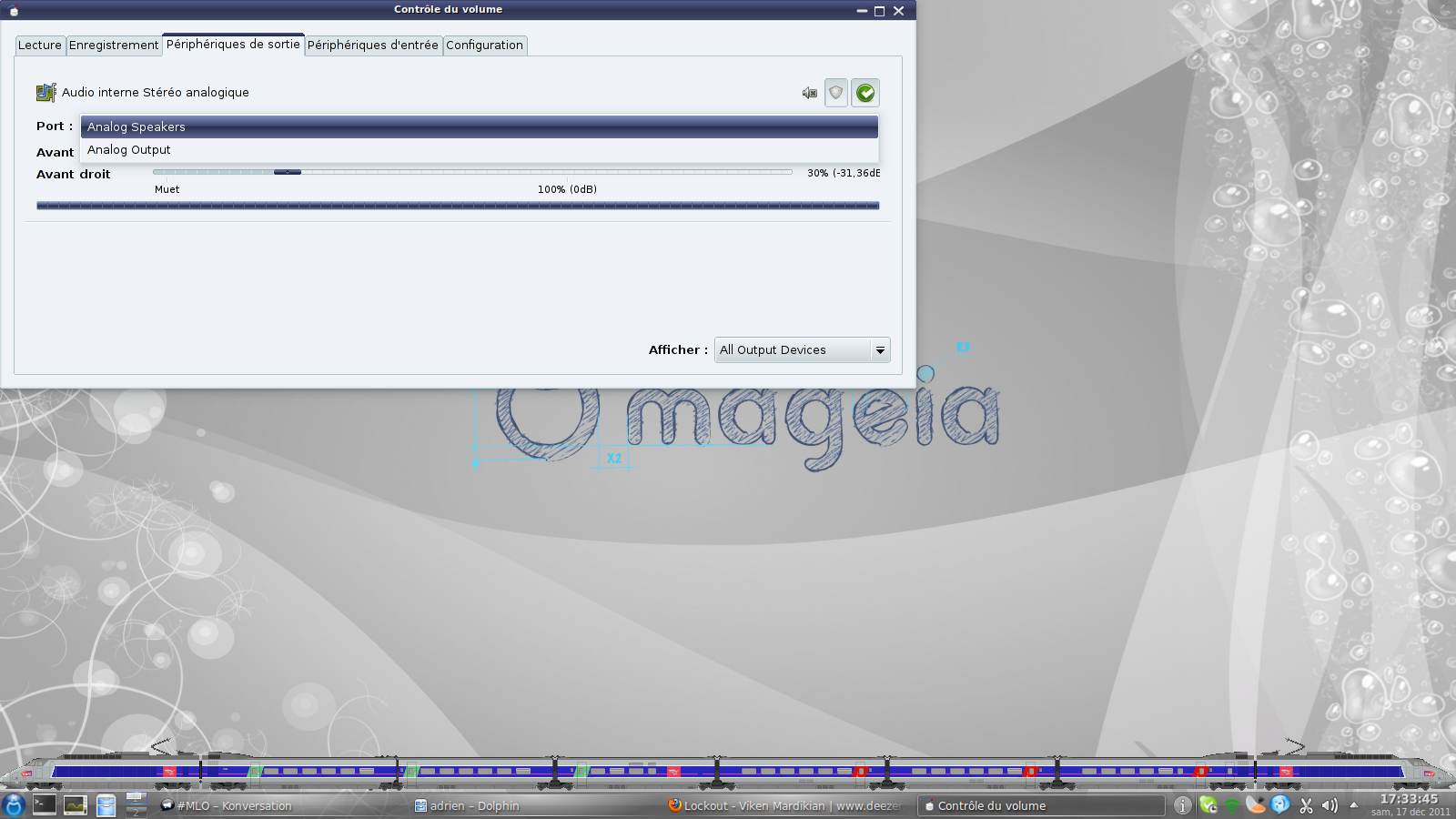

Mga2 : http://img73.xooimage.com/files/c/4/f/capture-d-cran1-2fbc89b.png
Quand je branche le casque, les haut parleurs donnent toujours du son !, je dois aller baisser manuellement le son dans alsamixer des haut parleurs, mais si je touche la raccourci clavier, pour monter ou descendre le son, (par exemple de 50% à 30%) certes le casque repasse bien à 30% mais les haut parleurs passent de 0% à 30%.
Avec Mga1; je pouvais sélectionner le port "Output" ou "Speakers" correspondant au casque ou aux Haut parleurs.
Edit:
idem sous OpenSuse. Donc c'est un pb de pulse/matériel audio. Et par défaut le son est réglé sur la carte HDMI et bien évidemment, impossible de la désactiver dans le BIOS. je pense que Mageia sur un PC Fixe ne doit pas poser de pb, mais mon matériel "alakon" de PC portable n'arrange en rien les affaires ... donc visiblement, c'est Mageia 1 avec le casque ou Mageia2 mais avec uniquement les Haut Parleurs :'(
