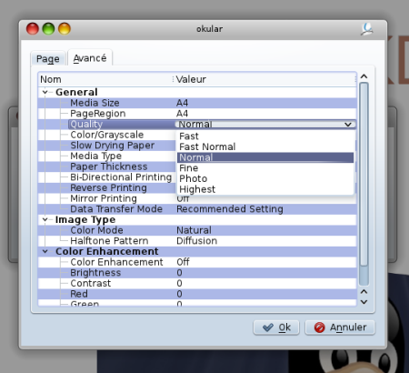

qualité d'impression au choix.
Est ce que ça existe ?
A partir de quelle appli tu veux imprimer ?
Les boîtes de dialogues ne sont pas forcément les mêmes sur tous les logiciels. Mais en général, quand tu fais "imprimer", tu peux choisir la qualité d'impression dans les "propriétés".

Donc dans Okular, quand tu fais "imprimer" tu va dans propriétés et tu as ça normalement.

Oui mais chez moi aucun effet, si je lui met impression en noir et blanc la feuille sort quand même en couleur.

Le problème des préférences d'impression qui sont inopérants semble exister aussi sous Debian/Gnome... Du moins, c'est ce que l'on m'a dit.
La solution consisterait à modifier ces paramètres en tant que "root".
Peut-être un problème de droits?
Pour ma part, je n'ai pas remarqué ce problème...

. Bon, moi je suis un gentil, mais méfie toi quand même...Sinon, tu as essayé de faire les modifications en tant que root?
Je sais pas trop comment, mais peut-être en ouvrant ton document déjà en root et en tentant l'impression à partir de là?
C'est juste pour voir si ça marche où pas. Si ça marche, alors on pourra se tourner vers un problème de droits d'accès aux modifications. Sinon, ben.... Je vois pas.
De plus sur l'image tu peux voir qu'il n'y a pas de réglage possible.
Kprint qui a été abandonné avec la version 3.5 possédait beaucoup d'options dont celle là.

Si tu veux avoir une idée des options disponibles dans ce fameux fichier ppd, tu devrais pouvoir le trouver dans /etc/cups/ppd/ ou alors dans /usr/share/cups/model/
C'est un simple fichier texte qui définit les options pour ton imprimante. Tu peux éventuellement en trouver d'autres sur openprinting:
http://www.openprinting.org/printer/Brother/Brother-DCP-7010
Mais de ce que j'en ai vu, ils ne contiennent pas plus d'options.
Et de toute façon, ça ne résout pas ton problème, si ces paramètres ne sont pas pris en compte...
Certes c'est dommage de ne pas pouvoir y faire des réglages. Mais l'objet de ce fil est de donner l'idée aux développeurs afin de corriger toutes les parties imprimantes des softs où de remettre en service kprint.
