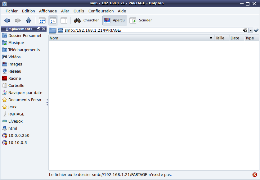

je vous interpelle à propos de samba, je n'arrive plus à la configurer.
Voici ce qu'il me dit:
Pourtant le partage est bien créé, voici des infos concernant la partie du partage du smb.conf
[PARTAGE]
path = /home/adrien/PARTAGE
comment = "PartageWindows"
browseable = yes
hide dot files = yes
read only = no
public = yes
writable = yes
browseable = yes
read only = no
public = yes
writable = yes
Et voici les permissions:
4 [21:20:02] root@mageia: /home/adrien # ll . | grep PARTAGE
drwxrwxrwx 4 adrien adrien 4096 déc. 7 15:39 PARTAGE/
Ca fait une semaine que je me prends le choux avec cela !
Une idée ?

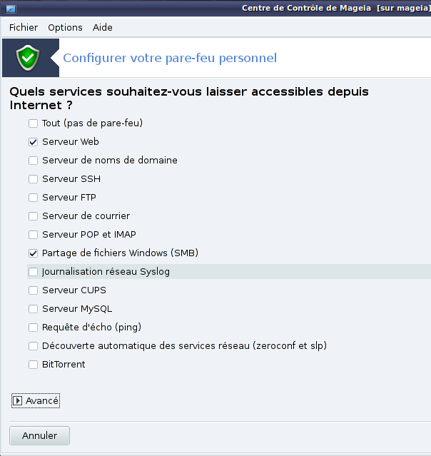

As tu essayé en désactivant le parefeu pour voir ?
Sinon, essaye de redémarrer ta box. Ma livebox me fait ça de temps en temps ! Tout marche bien sauf les partages entre PC. Je la reboot et c'est Ok

Bon en premier lieu, j'ai déplacé le sujet dans la section réseau (cela me semblait plus approprié)
Ensuite, il est vrai, mais tu as du le faire, qu'il faut régler ton pare feu personnel sur le "serveur samba"
Pour info de la configuration, ta structure est un PC Linux Samba serveur qui partage des fichiers avec d'autres PC Linux et Windows ?

Oui évidemment, le pare-feu est autorisé. (même en désactivant la totalité du pare-feu cela ne fonctionne pas).
Sur moi même ça marche pas ( smb://127.0.0.1/PARTAGE/ )
A distance depuis mon autre PC de test Mageia ( smb://192.168.1.21/PARTAGE/ )
Depuis un autre PC Windows cela ne fonctionne pas.
PARE-FEU:
A noter que le serveur web fonctionne bien lui et est accessible depuis un autre PC.

Dec 10 22:42:14 mageia smbd[31096]: [2011/12/10 22:42:14.406432, 0] smbd/service.c:988(make_connection_snum)
Dec 10 22:42:14 mageia smbd[31096]: canonicalize_connect_path failed for service PARTAGE, path /home/adrien/PARTAGE
humm ...
Édité par Adrien.D Le 10/12/2011 à 22h41
Polo35 Membre non connecté
- Voir le profil du membre Polo35
- Inscrit le : 01/06/2011
Tous les répertoires doivent être exécutables pour pouvoir les parcourir.
Si ce n'est pas le cas alors
chmod +x /home/adrien chmod +x /home/adrien/PARTAGE
Mageia 10 64 bits, Plasma
Mais cette vue la fonctionne:
Si je clique sur PARTAGE, je suis dans le même cas qu'avant
adrien:500:15175F2E8D4679189C5014AE4718A7EE:DB3B561A039ED149B5B6DC7E04640AD9:[U ]:LCT-470CF70B:
Sinon il faut créer l'utilisateur samba :
smbpasswd -a adrien
