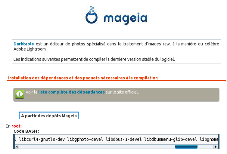

J'ai essayé de créer darktable sous mageia 1 en utilisant le tuto dans wikimageia (http://www.mageialinux-online.org/wiki/installer-darktable-sur-mageia1)
Premier obstacle, libcurl4-gnutls-dev n'est pas un paquetage RPM, mais aptitude (ubuntu ou debian) et ne peut être installé avec urpmi (ou rpm -i).
La compilation a abouti à un message d'erreur.
D'autre part le paquetage ufraw-0.18-1.mga1 ne fonctionne pas.

Lis toi-même dans le fichier attaché ou va vers le lien donné dans mon message et regarde la liste des paquetages demandés pour darktable

C'est un fichier de source pour curl. Il se pourrait que libcurl-devel ait déjà ce rôle là.
Tu as essayé la compilation sans ce paquet douteux ?
