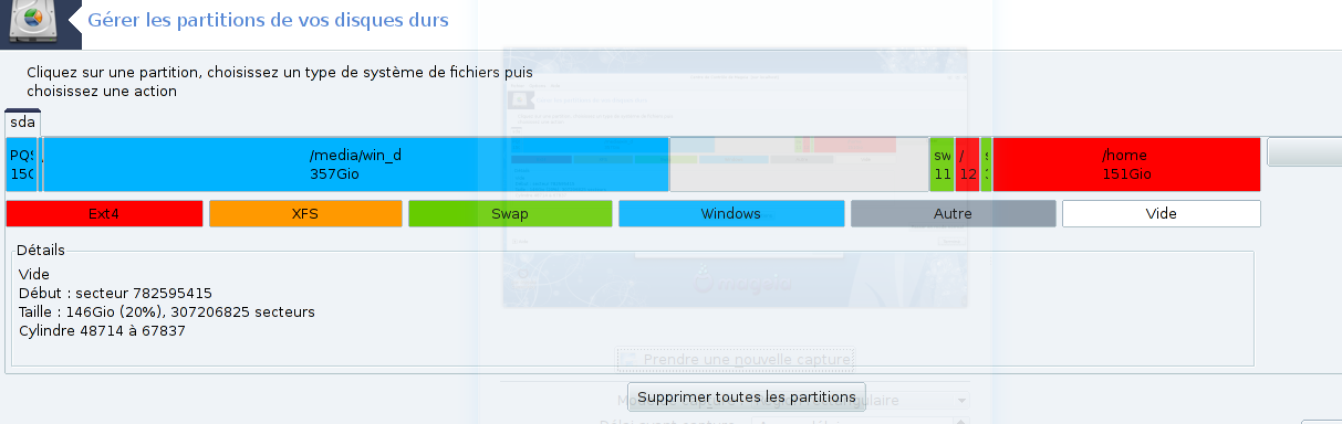

Ensuite j'avais préalablement installé Fedora sur une autre partition comme je ne l'utilise pas je me suis dit que je pourrais formater la partition home de Fedora afin de gagner éventuellement un peu de temps au boot,donc j'ai sélectionné la-dite partition et j'ai cliqué "formater" un message d'erreur est apparu ! maintenant j'ai un peu peur de rebooter !

le disque dur maintenant :
C'est grave?
Qu'est ce que je peux faire?

pourquoi c'est tous bleu, je vois que des partitions Windows la ?
la je comprend pas non plus, il y avait quoi comme partition/os sur ton pc ? pourquoi vouloir supprimer le /home de fedora et pas fedora complètement ?

Il faut scroller un peu vers la droite pour voir le reste du disque dur où sont les partitions linux
A l'emplacement du vide il y avait Fedora que j'avais installé sur une seule partition ext4 (une partition >> " / " root donc mais au moment de l'installation je croyais qu'il suffisait d'une seule de ce type et d'une swap)

Bon, je pense que tu t'es mis dans une sale situation.
Essaie de démarrer Fedora
J'ai bien compris que tu avais formaté seulement la partition Home de Fedora, seulement sur la capture d'écran que tu as postée, cette partition apparaît comme supprimée, ce qui n'est pas la même chose.
Donc il peut y avoir un décalage de numérotation de partition et comme Fedora ne trouvera plus son Home...
Et si ça ne marche pas, il faudrait que tu démarres sur un LiveCD (de Mageia ou autre) et une fois sur le bureau, ouvrir une console en root et taper
fdisk -l (L minuscule) et nous envoyer le résultat de cette commande.
Déjà on aura un peu plus d'informations sur l'organisation de ton disque.
