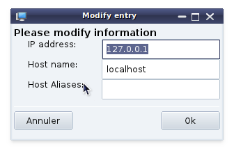

Ou Alors via Centre de Contrôle => Réseau Internet => Définition d'hotes et tu ajoute une nouvelle entrée:

par contre quand je vais sur definitions d'hotes, je tombe sur un tableau avec marqué
adresse IP | host name | host aliases
________________________________
127.0.0.1 | localhost |
je comprend pas trop là ...
