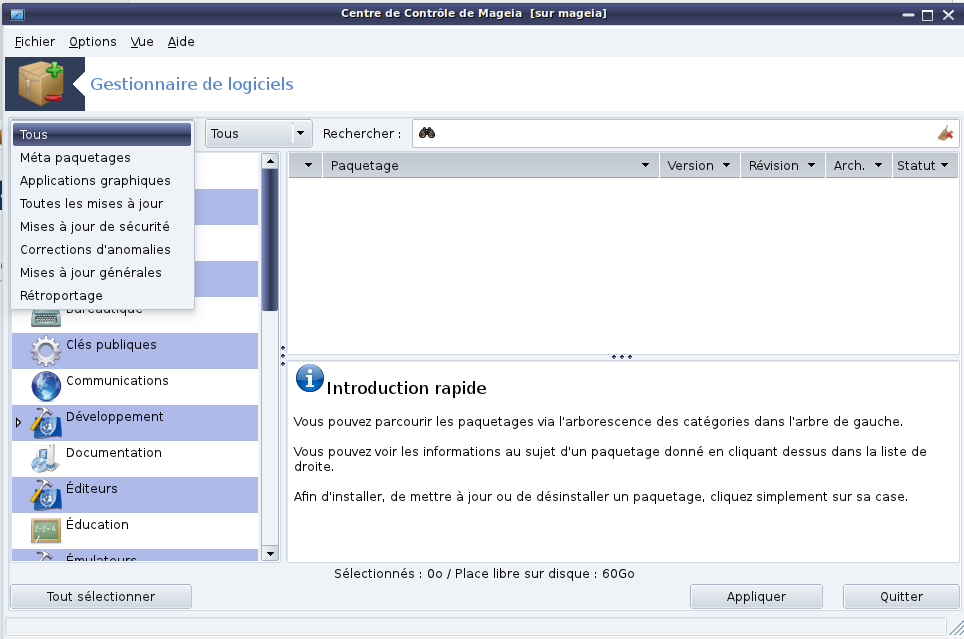

Pour trouver get-skype, bien cocher "tous" dans la liste (screen ci-dessous)

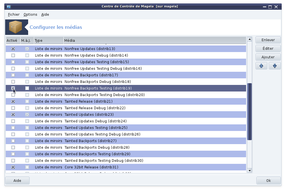

Pour le paquet skype il faut activer temporairement le dépôt Mageia Nonfree Backports Testing: dans configurer les sources:

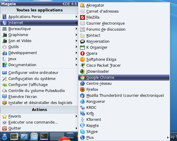

Pour placer quelque chose dans la "barre des tâches", déverouiller les plasmoïdes
Puis ouvrir le menu et y "glisser l'icône"

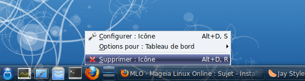

Pour supprimer Firefox, clic droit sur l’icône puis supprimer:

Aller dans "Configuration du système", "Applications par défaut"
Et saisir "chromium-browser" dans l'onglet "Navigateur Web"
