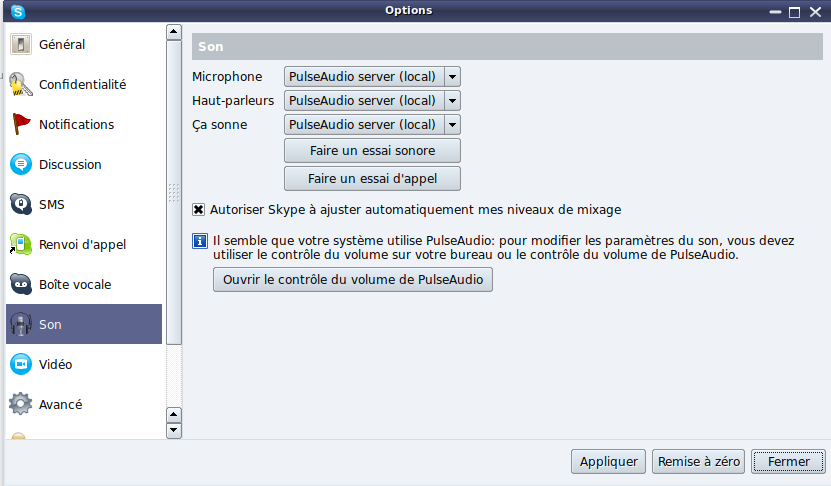

Dans les options du son de Skype; vérifies que "PulseAudio" soit bien le micro et les haut parleurs:

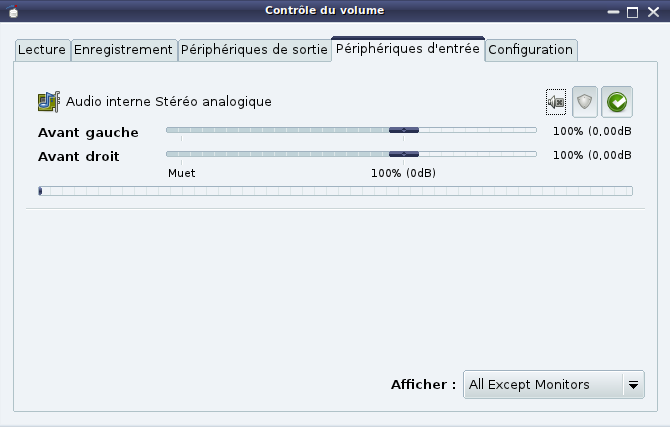

Ensuite, ouvres le controle de volume Pulseaudio puis dans l'onglet Périphérique d'entrée, vérifies que le microphone n'est pas "muet":

microphone1
microphone2
line-in
microphone1 était positionné, j'ai fait un test également avec microphone2 et line-in mais c'est pareil donc j'ai remis microphone1.
Bon voilà, je ne sais pas ensuite où je dois aller voir !!!!!
le micro est en panne ou la prise peut être défectueuse.
Line-in ce n'est pas pour le micro et c'est probablement une fiche de couleur "bleue" (le vert = haut parleurs, et rose = micro).
Tu as 2 fois "Microphone"; c'est peut être parce que tu as un micro interne (à vérifier).
Dans le contrôle du volume, rends toi quand même sur l'onglet configuration, afin de voir s'il n'y a pas un autre "pilote" à trouver pour la carte (qui ferait fonctionner ou activer le port micro)
