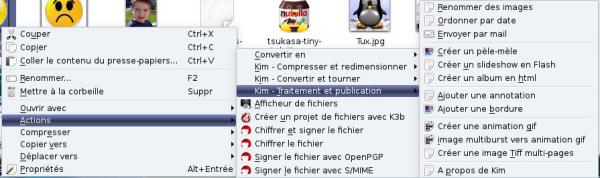

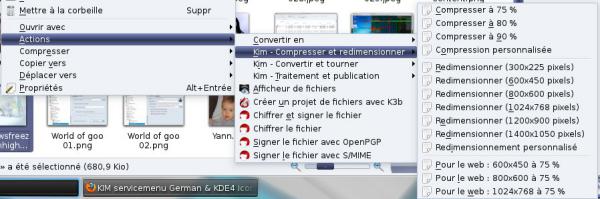

J'utilise KIM (voir ici)
qui ajoute des fonctionnalités de traitement d'image au menu de

@ OPS56 : Avec le temps, j'avais oublié Kim. Merci...Avec tous ces modules, Dolphin va finir par devenir aussi multifonctionnel que Konqueror... Vivement qu'il puisse naviguer sur Internet...
