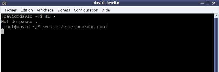

Pour cela il faut être loggé en root dans un terminal (Konsole) puis la commande kwrite /etc/modprobe.conf :
$ su - Mot de passe : # kwrite /etc/modprobe.conf

Je n'arrive pas à l'ouvrir avec Kwrite, j'ai ce message :
[jocelyn@localhost ~]$ su
Mot de passe :
[root@localhost jocelyn]# kwrite /etc/modprobe.conf
kwrite(22639): Session bus not found
To circumvent this problem try the following command (with Linux and bash)
export $(dbus-launch)
KCrash: Application 'kwrite' crashing...
KCrash: Attempting to start /usr/lib/kde4/libexec/drkonqi from kdeinit
sock_file=/root/.kde4/socket-localhost.localdomain/kdeinit4__0
Warning: connect() failed: : Aucun fichier ou dossier de ce type
KCrash: Attempting to start /usr/lib/kde4/libexec/drkonqi directly
drkonqi(22642): Session bus not found
Mot de passe :
Il s'ouvre pourtant bien en mode graphique...
Avec quoi d'autre puis-je l'ouvrir ?

Essaie, toujours dans la console, mais pas en root :
kdesu kwrite /etc/modprobe.conf
joel
- Inscrit le : 11/02/2008
C'est normal il faut faire su -(su espace et tiret) et pas su
