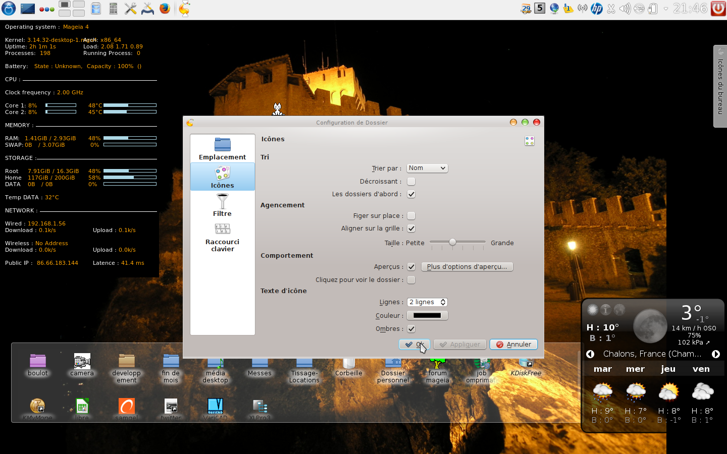

a) clic droit sur le bureau => déverrouiller les plasmoides
b) clic droit sur le bureau => dans disposition, choisir la vue : configurer vue du bureau ou vue de
dossier => et appliquer
Les options en vue de bureau :
c) clic droit sur le bureau => Configurer vue de dossier;
les options ne sont plus les mêmes qu'en vue de bureau
et c'est bien évident que ce soit fait volontairement,puisque pas du tout les mêmes utilisations.
Les options en choix vue de dossier
Il est certain que çà n'a plus rien à voir avec kde3.x....et qu'il faut tout "ré-apprendre"
Pour te donner une idée, j'utilise kde depuis le 3.5.....et j'ai suivi les évolutions de KDE4
avec aussi ses débuts "désastreux", jusqu'à KDE 4.4.5 qui est alors devenu stable !
J'utilise donc KDE avec 9 bureaux dossiers qui correspondent chacun à un dossier qui est situé sur
n'importe lequel de mes 4 autres disques durs .
