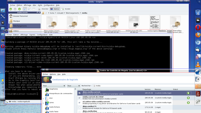

j'ai suivi le tuto pour installer les pilotes nvidia ,je suis allé sur le site nvidia télécharger le pilote 285.05.09 pour ma carte 7300le
tout c'est installé mais eu reboot j'ai l'écran de connection qui freeze et derriere j'entend le son de l'ouverture de ma session . Sur
mandriva pourtant le driver nvidia fonctionnait pourtant correctement (obliger de remettre le pilote nouveau) y a t-il encore une manip a
faire ou ma carte n'est pas faite pour Mageia ( toute les versions de pilote nvidia depuis la sortis de Mageia ne fonctionnent pas )
merci d'avance pour toute aide
p.s capture d'écran avec les pilotes installés

edit : et puis tu n'as pas vraiment suivi les tutos, vu que tu n'as pas purgé tes pilotes, Ha-Ha !
Que donne ton xorg.conf ?

les captures d'écran sonf faites lorsque je remet le pilote nouveau, dans le tutorial je ne vois nul part qu'il faut purger les
pilotes et d'ailleurs c'est quoi????
paradise Membre non connecté
- Inscrit le : 08/06/2011
Il faut le désinstaller dans les dépôts, et le blacklister, c'est-à-dire l'ajouter dans la liste de /etc/modrobe.d/blacklist.compat.
Ensuite seulement tu pourras tenter d'installer un pilote proprio via l'installeur XFdrake.
N'éteins pas ton ordi après avoir désinstallé "nouveau", ensuite juste après installe celui que tu veux, vérifie que c'est OK, reboote, et dans le menu des applis (Outils système) tu trouveras "NVIDIA Display Settings" que tu ouvriras pour vérifier que si c'est bien le bon pilote installé.
edit :
Si ça ne marche pas avec l'installeur XFdrake du CCM, tu es bon pour une installation manuelle, perso 9 fois sur 10 j'y ai recours
