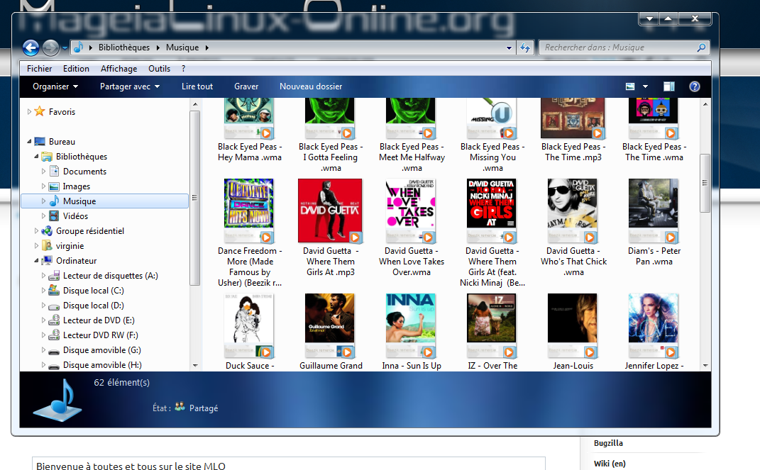

voila poursuivant ma personnalisation de mageia et apres quelques recherches qui ne me satisfons pas je voudrais savoir si sous
mageia il serait possible d'avoir ceci
titre démarre avec le lecteur par défaut ,pour le moment sous mageia j'ai la pochette et le fichier a part en sachant que je suis
sous kde.
merci
