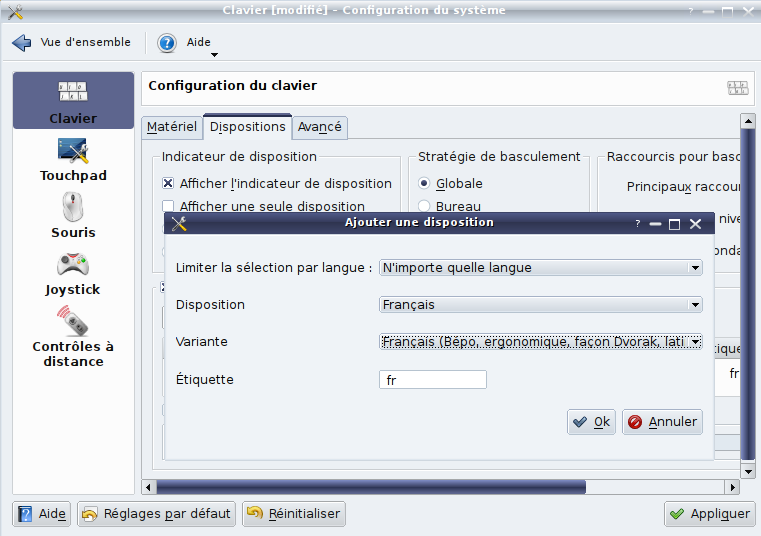

Non, il ne faut pas modifier dans le CCM le type de clavier. Ça, c'est pour changer le modèle de fabricant.
Pour KDE, il faut bien aller dans système, puis périphériques d'entrée, et choisir l'onglet Dispositions (et pas matériel).
Là, tu ajoutes une nouvelle dispo, tu choisis ton bépo...et tu n'oublies pas de la mettre en première position en cliquant sur la flèche pour le remonter. Tu fais "appliquer" et ça roule.
J'espère que ça t'aide.... Après tu peux affecter des raccourcis à tes config de clavier ou mettre un plasmo dans la barre de notif pour basculer de l'une à l'autre en un clic.

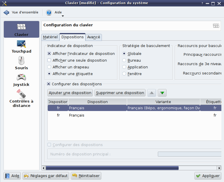

Merci pour votre réponse rapide.
Malheureusement, cela ne résout pas mon problème.
J’ai mis la disposition bépo en premier, mais, après redémarrage, j’ai l’autre disposition d’activée au gdm et au bureau.
Voici comment j’ai configuré la disposition en mettant bépo en premier, mais ma configuration choisie à l’installation est activée au démarrage :
Chose étrange, si je supprime l’autre disposition, elle réapparaît au démarrage…
Connaissez-vous un autre moyen permettant d’activer bépo au démarrage ?
Merci d’avance pour votre aide.
