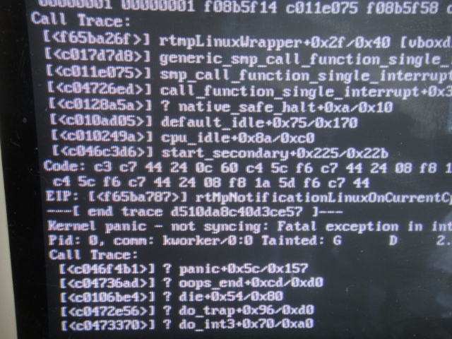

Lorsque j'éteins mon PC, j'ai le message"Kernel panic - not syncing - fatal exception in interrupt".

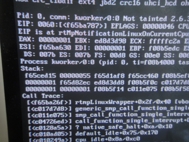

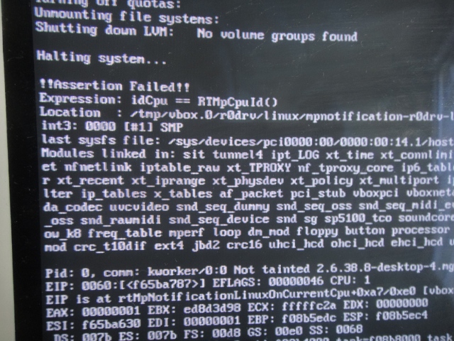

Pour les photos, voilà ce que ça donne en fichiers joints si je m'y suis bien pris

Avez-vous lancé une virtualbox avant d'arrêter le système ?

Je vais peut être dire une connerie mais, à chaque fois chez moi, j'ai remarqué que ça parlait de kworker et en regardant vos captures d'écran, je le vois aussi mentionné.
Ça ne pourrais pas être KDE qui nous fait ça?

De mon côté, j'ai résolu le souci en réinstallant le système.
Mais celui ci était apparu suite à des manips avec virtualbox (désinstallation de la version OSE et installation de la version officielle en .run).
