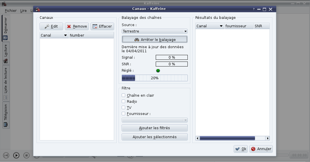

J'ai installé donc ce que tu m’as dit : je peux scanner, mais Kaffeine ne détecte aucun canal (tu sais comment on configure la TNT avec ça ?)
Merci de ton aide

Ah, oui, non, moi je parlais de cella là:
Sinon, pour kaffeine, lorsque tu vas dans Configurer la Télévision, pour la recherche des canaux, tu sélectionne "Recherche automatique avec offset de 167kHz", ou un truc du genre et ça devrai fonctionner. Autrement, chez moi, il ne détecte pas les chaînes.
OK, il est dans la liste et reconnu, par contre la détection des canaux TNT dans KEFFEINE ne fonctionne pas.
Je verrai au prochain reboot.
juste avec les fichiers que tu m'as donné, ça ne marche pas la détection des canaux, je dois garder le fichier que VanHellsing m'a dit de mettre ?

Question débile: Tu es sûr que ça vient pas de ton antenne ?
Oui oui, ça c'est OK, car c'est le même cable d'antenne que celui branché sur la TV (qui me sert de double écran au PC).

Dans Kaffeine -> configurer la télévision -> périphérique : tu doit trouvé ta carte tnt (zarlink mt 352 dvb-t) et pour source avoir "recherche automatique de canaux".
Tu peus essayer avec vlc en lançant cette commande dans une console :
vlc dvb://frequency=602000000 :dvb-adapter=0 :dvb-bandwidth=8 :file-caching=300
Tu remplace les chiffres en gras par une fréquence valide chez toi.
Qu'est que te donne dmesg ?
Periph : OK
recherche : OK
VLC : nOK
]$ vlc dvb://frequency=57625 :dvb-adapter=0 :dvb-bandwidth=8 :file-caching=300

-remplacer "fr-dijon" par "recherche automatique de canaux".
ça marche mieux comme ça
pour vlc tu a oublié des zéros
essai avec ça :vlc dvb://frequency=562000000 :dvb-adapter=0 :dvb-bandwidth=8 :file-caching=300

Et si ça fonctionne pas, essaye en mettant "recherche automatique de canaux avec décalage de 167KHz" Dans Kaffeine -> configurer la télévision -> périphérique -> source :
essai avec ça :
