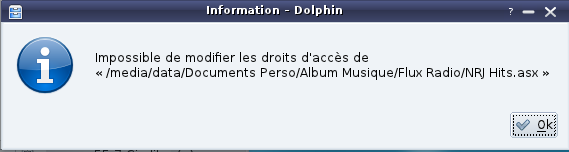

Impossible de modifier les droits d'accès sur partition NTFS
Je travaille essentiellement sur ma partition /home en ext4.
mais quand je copie un fichier sur la partition NTFS, 1 fichier sur 2 me dit:
Pourtant, j'ai beau effectuer un :
chmod -r 777 /media/data il y a toujours des erreurs....
Je ne sais pas comment ne plus afficher cela (les fichiers sont pourtant bien collés et accessibles)
Je ne sais pas quoi faire, car quand je copie une 100aine de photos, et bien j'ai 20 fois le même message

A moins que -R pour une récursivité.
As-tu regardé t'on '/etc/fstab' il faut peut être renseigner 'rw' explicitement sur la '/dev/' voulue.
Tu peux toujours faire un essai via la console pour voir si ça passe sans problème.

Voici le contenu du fstab
# Entry for /dev/sda6 :
UUID=6E52BBEC52BBB765 /media/data ntfs-3g defaults,umask=000 0 0
Je ne comprends pas, pour moi tout est bon.
En console, :
mv: préserve les permissions pour « /media/data/Documents Perso/test.txt »: Opération non permise
Ensuite le déplacement NTFS vers NTFS ne pose pas de PB.

Le système de fichier NTFS ne gère pas les droits d’accès (utilisateur, groupe, autre) alors que le système de fichier ext4, lui, gère les groupes.
Quand tu copie de ext4 --> NTFS, les droits d'accès ne peuvent être conservés du coup et dolphin t'en informe et copie le fichier.

C'est ce que je pense aussi, néanmoins, ce que je trouve bizzarre c'est que sur mon ancien PC, il y a 1 an quand j'étais sous Mandriva, Pas de soucis... Je trouve ça étrange.
