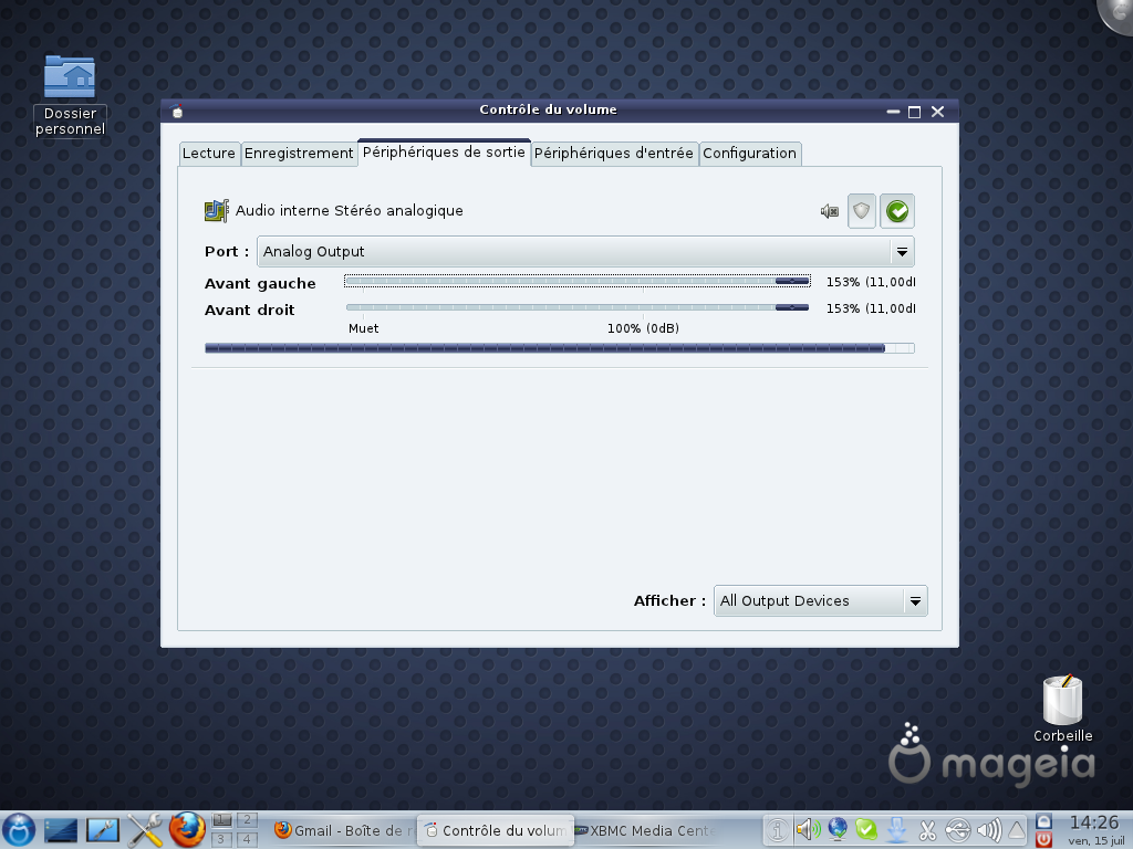

Bien que le volume soit régler à 100% et que je mette le son à fond sur mes enceintes, le son sort très faible.

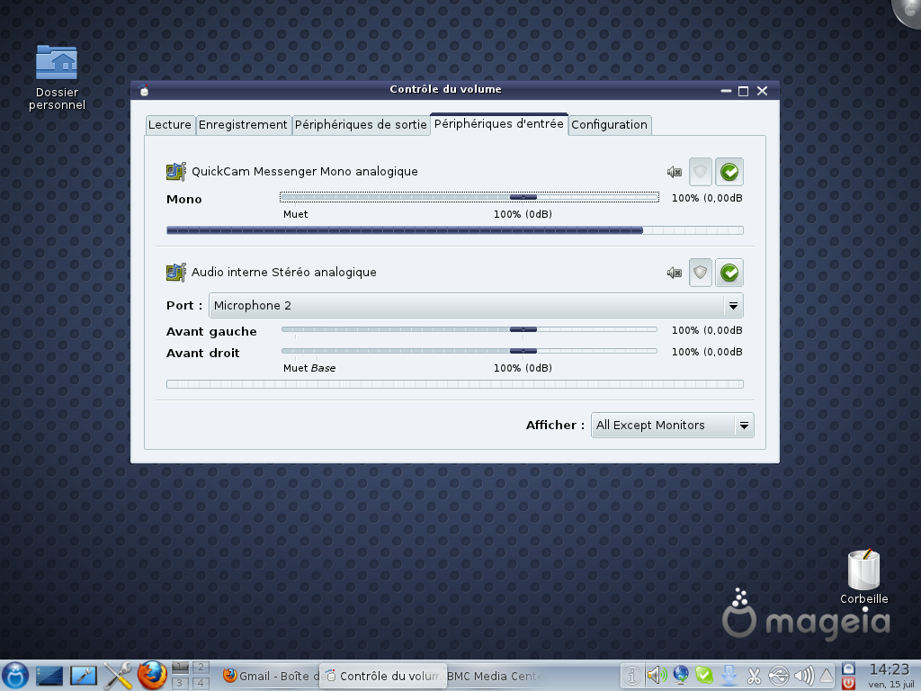

De plus, bien que ma WebCam soit reconnu par Mageia, PulseAudio n'arrive pas à capter le son micro.

Voici mon écran de Périphérique de sortie sous PulseAudio ( son réglé à 153 %).
file:///home/florian/Documents/capture d'écran3.png
Parallèlement, mes enceintes sont à fond et le son sors très faible. Pour comparaison, j'étais sous Mendriva auparavant et je ne montais pas mes enceintes à plus du 1/3 du volume.
Et voici mon écran de périphérique d'entrée (pour la WebCam), la barre de progression d'activité est bloquée et ne capte aucun son.
file:///home/florian/Documents/capture d'écran1.png

Pour le micro, tu as essayé les autres ports disponibles ?
Pour le son, dans l'onglet lecture, ça donne quoi ?

Chose étrange, je viens de remarquer que dans les 5 premières secondes où je lance Pulse Audio, le microphone marche ; la barres de progression d'activité réagit puis se bloque d'un coup. Et ce à chaque fois que je lance PulseAudio.

Lance une console :
alsamixer
Vérifie tous les niveaux et sélectionne ta carte avec F6.

Les problèmes de sortie son ont été résolu grâce à AlsaMixer... merci.
