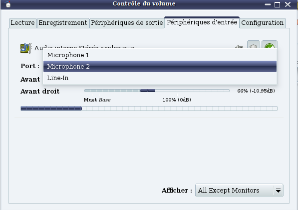

Regarde voir dans Menu --> Applications --> Son et Video --> Contrôle du volume :
Il faut sélectionner la bonne entrée pour le micro (chez moi sur le portable le micro intégré est Microphone 2) :
ASUS K73S (portable) :
