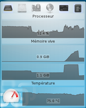

j'ai lu un fichier .wma, et le souci est apparu lorsque j'ai ouvert la console "Pulse Audio".
Voici une image qui montre l'ampleur du phénomène (et qui bien sur, s'est stoppé lorsque j'ai kill VLC (pas pu faire de screen du gestionnaire de taches, ca ramait trop))
Voili voilou
C'est peut etre donc plus Pulse Audio qui poserait problème, sachant que seul VLC s'emballe et que c'est lorsque je le kill que le bug q'arrête...

Comme ça en passant : c'est quoi qui tourne à 75°C ??!! Aurais-tu installé Mageia dans un grille pain ?

J'avais remarquer que 75 degré celsius était beaucoup, moi qui pensait que c'était à cause de la position géographique.
Tu penses comme moi que la machine se trouverait dans le désert sub-saharien ?
XKomodor :
Salut,
C'est mon PC portable qui est posé sur mon bureau
