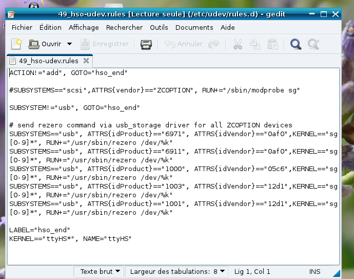

En effet lorsque l'on essaie de configurer la clé dans le CCM on obtient le message au moment de la connexion que /dev/ttyHS est recherché alors que ce périphérique n'existe pas !
Le fichier qui va bien est /dev/ttyHS0 voici le post sur le forum de Mandriva : Clé 3G+ orange reconnu mais problème ttyHS
http://forum.mandriva.com/fr/viewtopic.php?f=124&t=130182&p=848107&hilit=hso+rezero#p848107
Dans le dernier post de Meunier Benoît :
une autre solution consiste à ajouter la ligne:
Code: Tout sélectionner
KERNEL=="ttyHS*", NAME="ttyHS"
à la fin du fichier /dev/udev/rules.d/49_hso-udev.rules.
Attention il y a une erreur ce n'est pas /dev/udev/rules.d/49_hso-udev.rules mais /etc/udev/rules.d/49_hso-udev.rules Il suffit de rentrer le texte KERNEL=="ttyHS*", NAME="ttyHS" tout à la fin du fichier 49_hso-udev.rulesen console administrateur de l'enregistrer et de redémarrer l'ordinateur.
Ensuite procéder dans le CCM suivant la méthode habituelle !

Par contre je ne sais pas comment faire pour modifier un fichier en mode administrateur.
(le fichier d/49_hso-udev.rules ne peut pas etre modifié car il est en lecture seule)

Pour ouvrir le fichier 49_hso-udev.rules et pouvoir l'éditer avec les droits :
su - mot de passe kwrite /etc/udev/rules.d/49_hso-udev.rules
