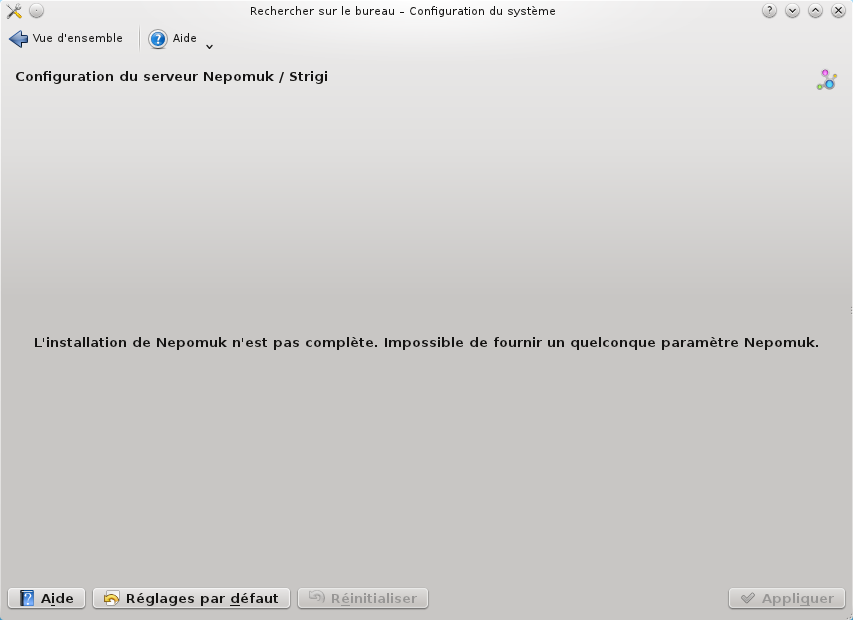

j'ai voulu installer mageia 1 et donc après l'installation j'ai voulu lancer akonadi mais il ne veut pas se lancer ,j'ai ça comme erreur :

Nepomuk search service not registered at D-Bus.
Details: The Nepomuk search service is not registered at D-Bus which typically means it was not started or encountered a fatal error during startup.

je ne sais pas si cela est lié a akonadi mais nepomuk dans configuration système me dit qu'il n'est pas complètement installé alors que pour moi il l'est .
merci d'avance pour ceux qui voudront se pencher sur ce problème (que je n'avais pas sur mandriva 2010.1 et 2010.2).

oui ça ressemble a mon problème .
Arrives tu a lancer nepomuk dans le centre de configuration de kde ?
moi ça me dit qu'il n'est pas complètement installé malgré que j'ai tout installé.
Je pense que tout ces problème sont lié (akonadi,kmail,nepomuk).

Salut Kristobal,nepomuk ne marche pas chez moi, t'as ça toi aussi :
