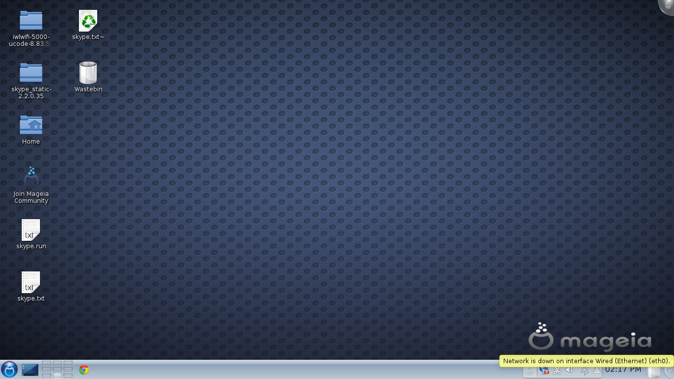

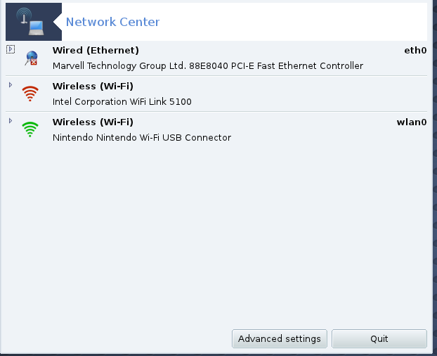

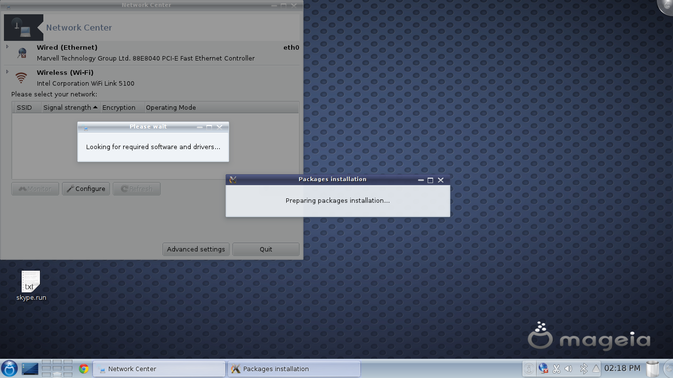

Aller dans network center, si kde, en bas a droite, si gnome, en haut a droite en double clic dessus, choisit la carte sans fils, il te donne l'erreur. Va sur le site avec un cable ou un autre ordi. Télécharge le drivers qui a le plus de point commun avec le message d'erreur. Décompresser l'archive sur le bureau. Copie le drivers dans /lib/firmware avec la commande : sudo nautilus (gnome) ou sudo dolphin (kde). Vous vous retrouverez dans /root/desktop. Vous devez aller dans /home/votrenom/desktop (ou bureau). Vérifier et copier le fichier décompresser qui est le même nom ou presque que le fichier originale (renommé pour avoir le même nom) et que n'importe qui peut avoir accès en allant dans propriété. Le coller dans /lib/firmware puis rebooter. Bonne chance.

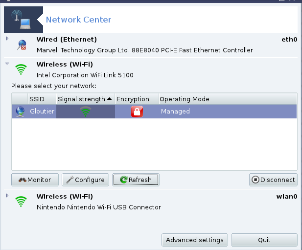

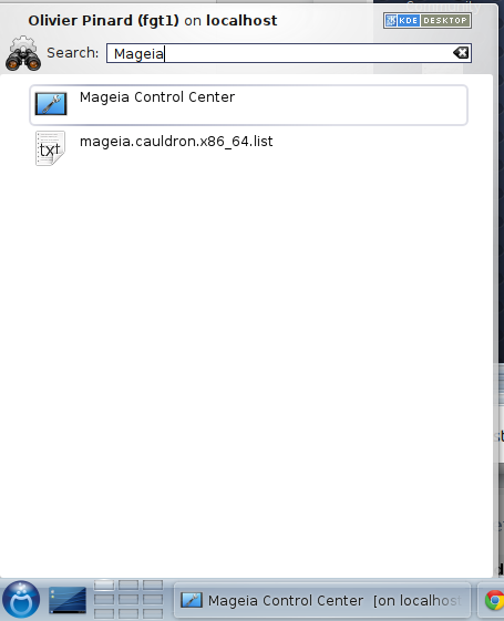

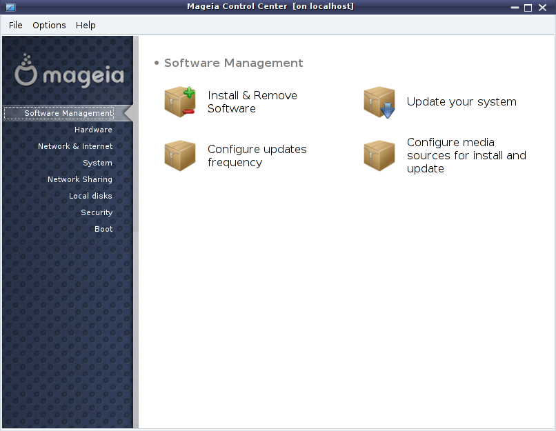

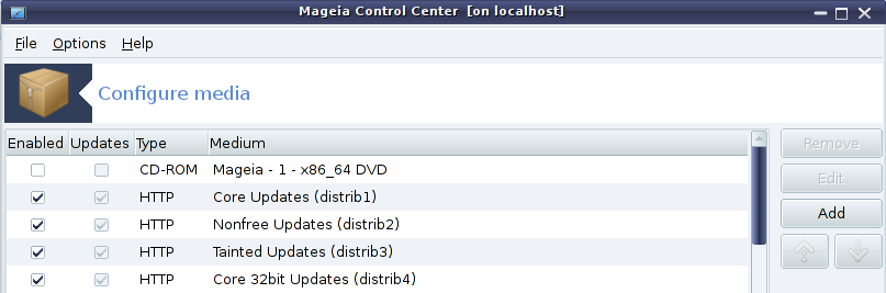

Edit : Version 2 : Connecter votre laptop par un cable ou un autre wi-fi. Ouvrer le ccm modifier les dépôts. Activier non-free et updater. Aller dans network center, connecter vous sur le wi-fi avec votre carte sans fils #2. (inutile pour le cable) Après cliquer sur la carte qui ne marche pas (la petite flèche a coter). Les paquet s'installerons tout seul. Il est conseiller de se connecter et après activer non-free.
Network center est en bas à droite pour kde.

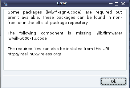

La carte est scanner pour donner un message d'erreur.
Message en question qui me dit d'aller sur le site suivant (pour ceux qui n'on pas l'internet autrement, aller sur ce site (version 1) pour avoir les drivers avec un autre pc et de les transfèrés.) pour les drivers (diffère d'un fabricant à un autre).
Alors, on va activer non-free par ccm (J'ai la version anglais, désolé)
On prend configurer la source.
On prend non-free et si vous voulez, tainted. On clique ok pour quelle se mette à jour.
Rajout d'une deuxième carte sans fils pour moi ou après le cable pour vous. (hé oui, la clé blanche et bleu n'est pas juste pour windows et les nintendo ds et/ou wii.
J'ai recliquer sur la flèche et les drivers se sont réinstaller par wi-fi ou ethernet par non-free. (je les es suprimer pour le tuto)

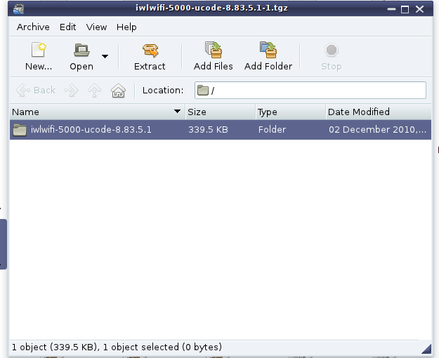

J'ai télécharger sur le site le fichier

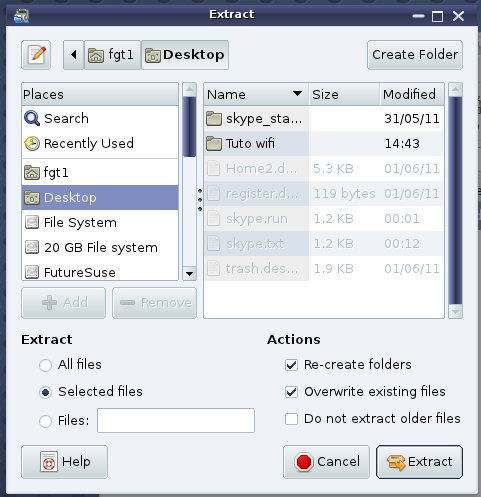

Le décompresser (extraire) sur le bureau.
Sur le bureau, c'est toujours plus facile à retrouver !

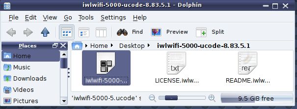

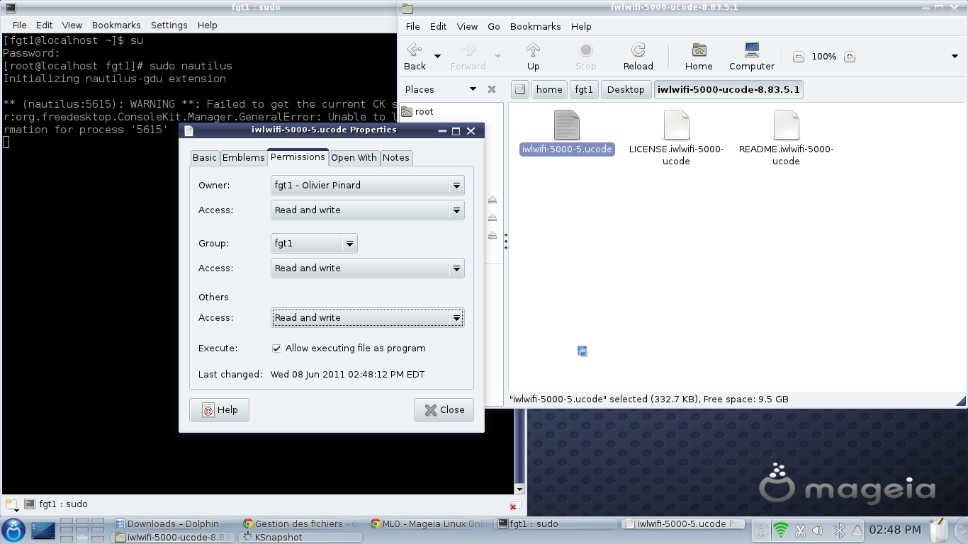

Le fichier est le .ucode (il faut être sur qu'il a le même nom que le fichier demander (alors renommer le 5 par 1 à la fin du nom par exemple)

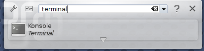

Ouvrir un terminal (très débutant...)
On ouvre nautilus en root (ou dolphin si vous préféré)
On modifie le fichier en allant dans son bureau (votre position précédante est /root vous devez aller dans /home/votrenom/bureau) pour mettre l'accès le plus ouvert (de toute façon, c'est pas possible de le modifier après, c'est pour être sur que l'ordi puissent le faire marcher)

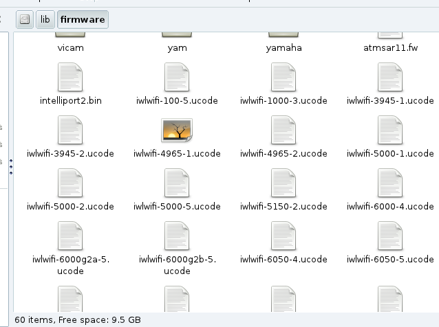

Le ou les fichiers une fois copier ! (J'étais supposé en avoir un mais avec la méthode deux ça as fait de la marde comme on dit en bon québécois. (traduction : ça a foiré mon tuto)

Dawm !!! J'avais coché Tainted et lorsque je me suis connecter sur le web, les paquets se sont installer tout seul...
