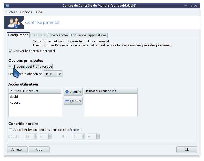

Ayant aussi besoin de ce contrôle parentale pour mes enfants j'ai trouvé la solution ,et ce n'est pas un bug :

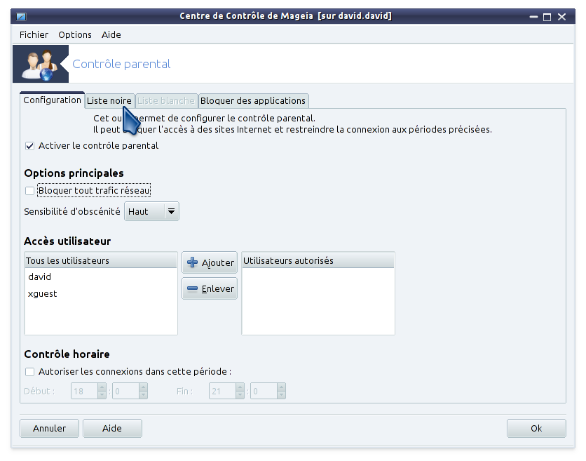

1- Activez le contrôle parentale ,l'onglet Liste noire est disponible mais pas l'onglet Liste blanche :
2- Maintenant pour avoir l'onglet Liste blanche disponible ,cochez la case Bloquer tout trafic réseau :

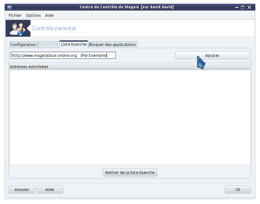

3- Voilà l'onglet Liste blanche est disponible ,entrez l'adresse Web ayant besoin d'être débloquée et cliquez sur Ajouter :

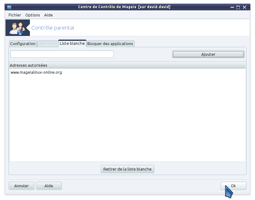

4- Vous obtiendrez ceci ,puis cliquez sur Ok pour valider la ou les adresse de votre choix :

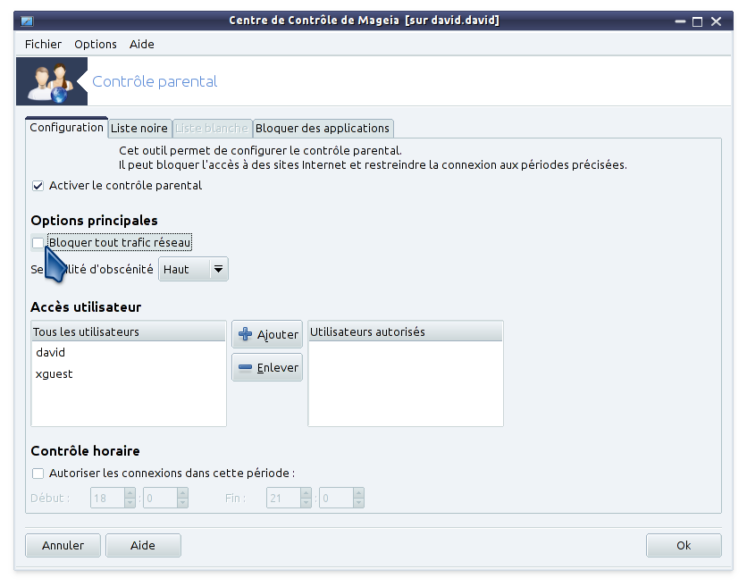

5- Pensez a décocher la case Bloquer tout trafic réseau et cliquez sur Ok :
Cette opération est à refaire a chaque fois que l'on veut débloquer une adresse Web dans la liste blanche.
Ne laissez pas la case Bloquer tout trafic réseau cochée sinon toute la navigation sera bloquée sauf les adresses Web dans la liste blanche.
Même si la case Bloquer tout trafic réseau n'est plus cochée et l'onglet Liste blanche grisé ,c'est tout à fait normal car la liste blanche que vous avez validée reste tout de même opérationnelle.
