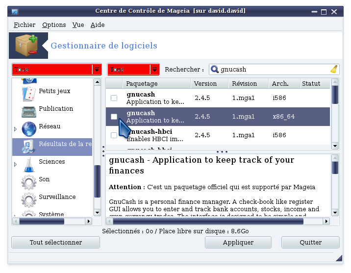

2° Piège classique : es-tu certain que ton CCM dans "Gestion de Logiciels", dans le 1er champs en haut à gauche n'est pas resté positionné sur "Applications graphiques". Il faut le positionner à "Tous".
tom Membre non connecté
- Voir le profil du membre tom
- Inscrit le : 01/06/2011
- Inscrit le : 11/02/2008
Ce que voulait t'expliquer epilip est: as tu les deux menus déroulant sur Tous comme décrit
dans les cases rouge sur l'image :
