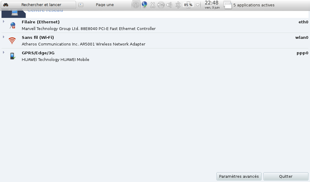

Bon, j'avance. Je suis parvenu à me connecter au moyen de ma clé 3G. J'écris en ce moment même avec mon netbook sous mageia avec ma clé 3G.Pour ce faire, j'ai tapé dans une console (trouvé en fouillant sur le web) :
usb_modeswitch -v 0x12d1 -p 0x1446 -V 0x12d1 -P 0x1001 -M 55534243123456780000000000000011060000000000000000000000000000 -s 10 -W
lsusb

L'Id a changé de 12d1:1446 en 12d1:1001, comme j'avais auparavant (mandriva 2010.1)
Je ferai d'autres tests, lorsque j'aurais plus de temps, pour voir si c'est automatique ou pas ?

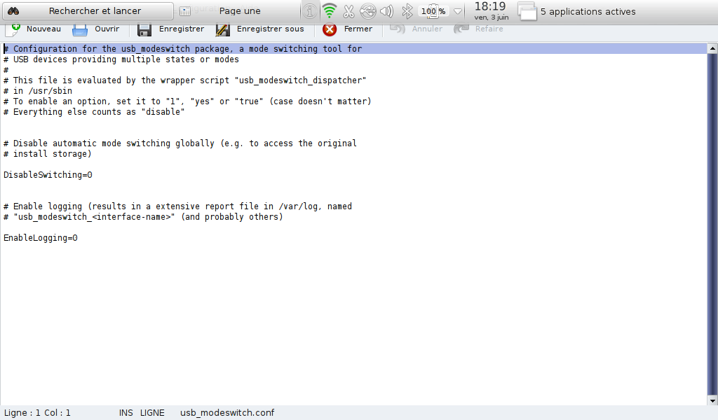

Et maintenant tu n'aurais pas à la fin de ton fichier etc/usb_modeswitch.conf :
# Huawei E1752
# Contributor:
DefaultVendor= 0x12d1
DefaultProduct= 0x1446
TargetVendor= 0x12d1
TargetProdct= 0x1001
MessageEndpoint= 0x01
MessageContent= "55534243000000000000000000000011060000000000000000000000000000"
Et que donne en console usb_modeswitch -H?
Cela étant, l'essentiel est que cela fonctionne
Cordialement,
carabao Membre non connecté
- Voir le profil du membre carabao
- Inscrit le : 08/05/2009
usb_modeswitch -H
No default vendor/product ID given. Aborting.
Édité par carabao Le 04/06/2011 à 01h22
