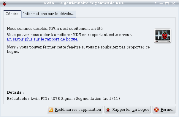

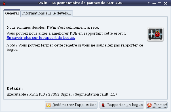

Un petit point après toutes les mises a jour de Mageia beta2- X86_64 vers Mageia RC1:
Depuis le début de l'installation en dur et sur 2 partitions toutes fraîches ( / et /home),toujours pas moyen
d'utiliser les effets 3D avec Compiz et ni même Kwin sans les effets 3D et sans Compiz bien-sur.
En fait quand je me logge j'ai l'écran "Splash screen" qui freeze et reste figé sur cette écran:
Par contre l'image ce fige mais en arrière plan Mageia démarre a priori car j'entends le son de démarrage,mais
je n'y est pas accès.La seule chose qui me reste a faire est un Ctrl+Alt+Backspace pour redémarrer le serveur d'affichage.
Et la il faut que je désactive les effets 3D avec Darck3D et puis je me relogge et sans effet 3D KDE ce lance.
Pour ce qui est de Kwin dès que je veux activer les effets et bien ça ne marche pas et j'ai ce message:

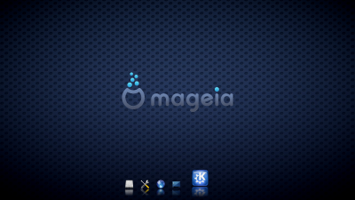

Je regarde le "splash screen", et me rend compte que lors de mes essais sur livecd kde 32bits, je n'ai pas cette image !
Est-ce réservé au 64 bits ou a gnome ?

L'image que tu vois en capture est le splash de KDE qui est apparu lors de mises à jour...
Le live cd que tu utilises est bien celui de la version rc ?
