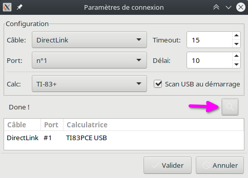

Le menu Fichier/Paramètres permet de sélectionner le mode de communication, et la calculatrice. Paramètres signifie en fait Paramètres de communication.
Direct link pour une connexion en USB, et le mieux c'est de laisser TiLP identifier lui même la caculatrice. TI-83 Premium en ce qui me concerne.

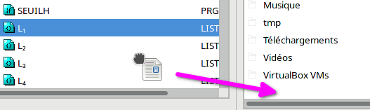

Si vous n'avez pas de fichier de calculatrice TI sous la main, il suffira d'importer par exemple la liste L1 depuis la calculatrice puis le réimporter ensuite en précisant écraser l'original.
Parmi les variables, sélectionnez L1. Puis, le tirer à la souris est encore le plus simple.

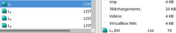

L1 est bien sur le /home/user :

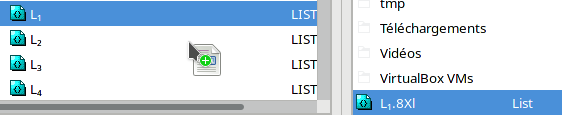

Vous disposez maintenant d'un fichier Texas. On le réimporte dans la TI :

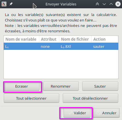

On n'oublie pas d'écraser l'original :
La calculatrice est revenue en mode normal
