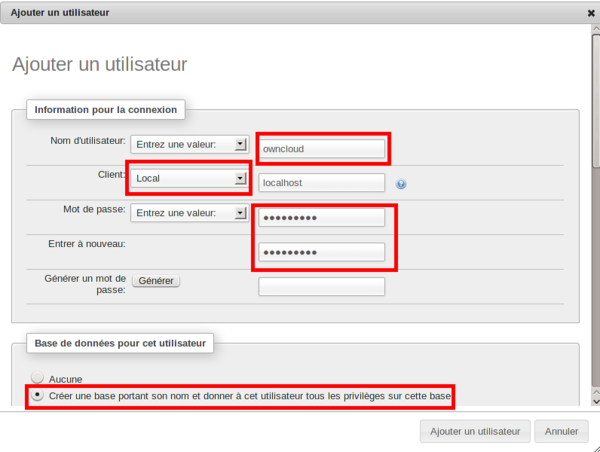

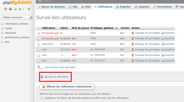

3. Cliquez sur "utilisateurs"
4. Sélectionnez "ajouter un utilisateur"
6. Création de l'utilisateur et la base owncloud
- On choisira "local" pour le client
- On cochera "Créer une base portant son nom et donner à cet utilisateur tous les privilèges sur cette base"

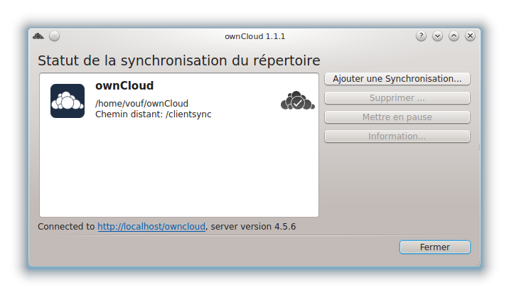

Les clients
Les clients pour synchroniser vos fichiers avec owncloud sont disponibles depuis l'adresse ci-dessous
http://owncloud.org/sync-clients/
Remarques :
1.Il existe un client pour kde. Il n'est pour l'instant pas disponible pour Mageia 2. En revanche, le owncloud-client est présent dans les dépôts Cauldron et devrait ainsi être packagé pour Mageia 3. Pour lancer le client, et synchroniser un répertoire de votre machine avec owncloud, il suffit d'executer la commande "mirall" depuis un terminal.
2. L'application pour androïd est disponible. Elle coûte 73 cts €. Elle vous permettra par exemple d'uploader vos photos directement depuis votre téléphone vers votre cloud personnel

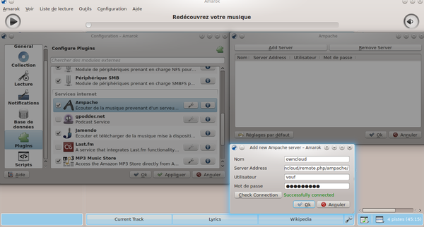

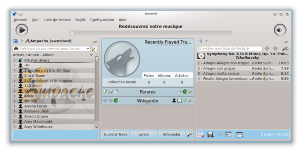

Owncloud permet d'écouter votre musique avec certains lecteurs audios compatible Ampache.

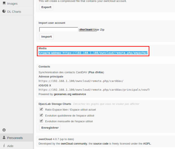

Il faut se rendre dans son espace personnel pour déterminer l'adresse du serveur ampache
Exemple avec Amarok
1. Lancez Amarok, sélectionner le menu "Configuration", puis sélectionner le sous menu "Configurer Amarok"
2. Sélectionnez "Plugins" et cocher "Ampache"
3. Cliquez sur la clé pour y paramétrer l'adresse de votre serveur et vos identifiants de connexion.
4. Vous accéderez à votre musique en allant dans la rubrique "internet" d'amarok puis en sélectionnant "Ampache"
