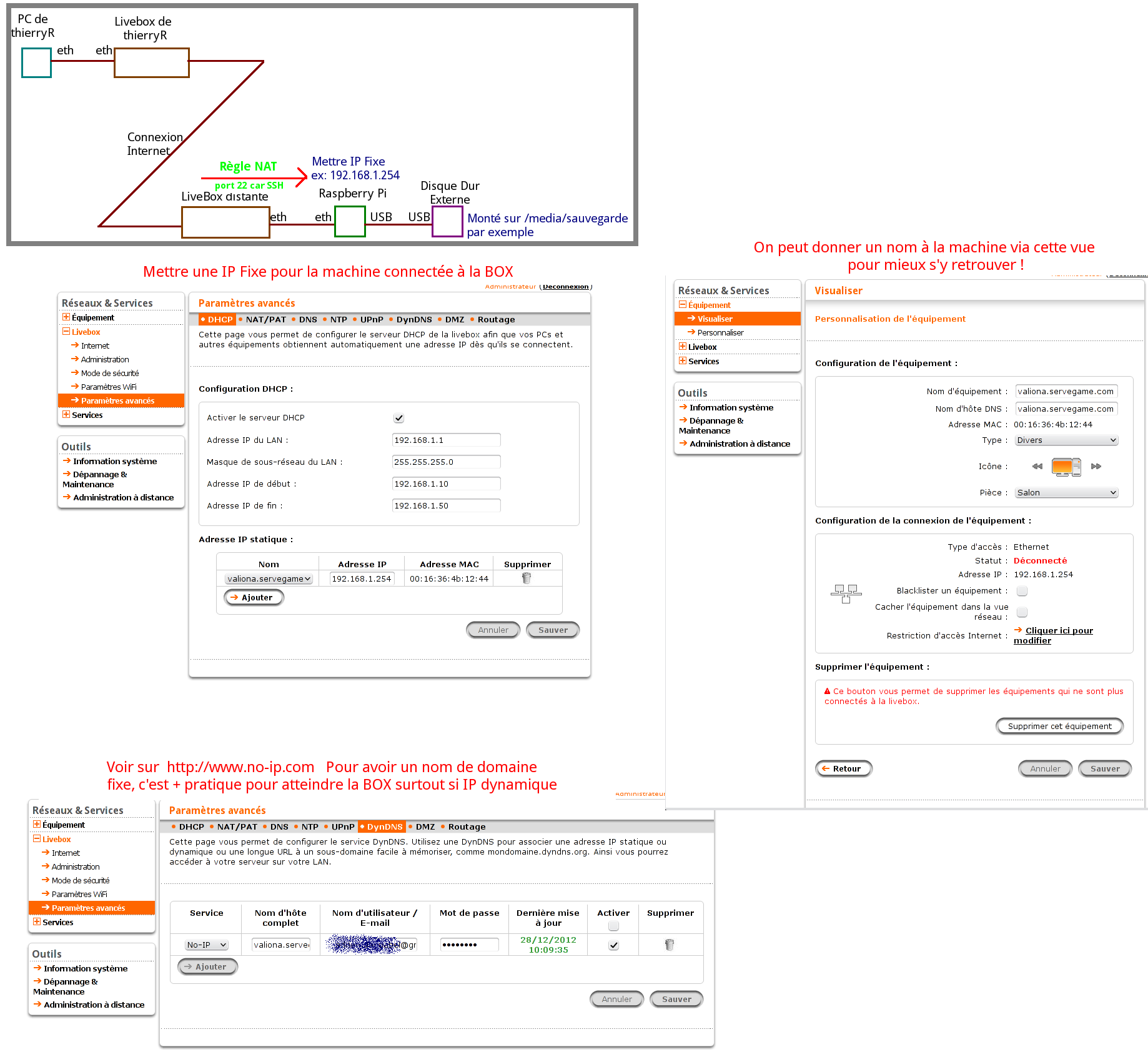

Mise en place en grandeur réelle et paramétrage de la liaison
Voici ce que nous allons faire:
Image en HD: http://img90.xooimage.com/files/8/0/5/grsync-3ac08d3.png
