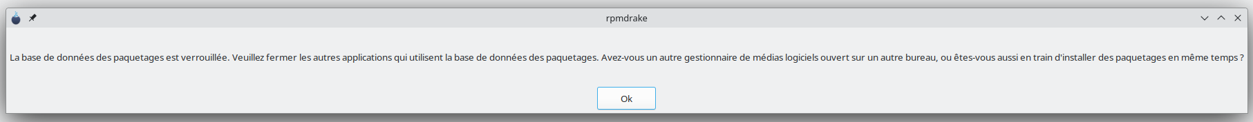

Quand je tente de configurer les sources par le CCM, j’obtiens le message:
Une tentative de mise à jour aboutit toujours à un blocage.

Soit il y a effectivement des programmes concurrents actifs en même temps, soit l'un d'eux a laissé des traces. Pour le verrouillage de la base, tu peux tenter un peu plus tard. mgaapplet fait des vérifications régulièrement et verrouille la base à ce stade.
Le fondement du problème reste que urpmi n'accède pas aux dépôts distants, soit parce que le réseau Internet est inaccessible, soit parce que les dépôts sont configurés sur un serveur qui est inopérant. L'utilisation de curl aboutit au même échec que wget.
Ici wget et curl échouent suite à un problème réseau.
Le pc a t' il plusieurs cartes réseau ?
Il faudrait voir quel dépot distant est utiiisé.
Est ce qu' il pourrait y avoir des dépôts autre (tels que blogdrake (qui a du changer ses dépôts de place) ? Si oui est il possible de les désactiver temporairement ?
edit: il me semble que quand un programme utilise la base rpm, certains programmes en mode console indiquent le numéro de processus.
Par exemple ,ici j' ai ouvert la configuration des sources et si je lance un urpmi --auto-update depuis une konsole, j' ai ceci:
Citation :urpmi --auto-update
la base de donnée urpmi est verrouillée, le programme 5109 l'utilise (/usr/bin/perl /usr/libexec/drakrpm-editmedia --embedded 56623288)
edit 2: il semble que lorsqu' un programme accède à la base rpm, un fichier /var/lib/urpmi/.LOCK est crée. Pour savoir quel est ce programme, il est possible de faire un "lsof /var/lib/urpmi/.LOCK" ( de préférence en root). Si ce fichier est présent et qu' aucun processus ne l' utilise c' est embettant.
edit 3: la liste de dépots actifs peut être vu en faisant un cat /etc/urpmi/urpmi.cfg . Ceux utilisés sont ceux qui n' ont pas la mention "ignore" dans leur définition.
Édité par nic80 Le 07/03/2026 à 09h36

La commande lsof /var/lib/urpmi/.LOCK donne :
[papipio@localhost ~]$ su
Mot de passe :
[root@localhost papipio]# lsof /var/lib/urpmi/.LOCK
lsof: WARNING: can't stat() fuse.portal file system /run/user/1000/doc
Output information may be incomplete.
lsof: WARNING: can't stat() fuse.kDrive-3.8.1.4-amd64.AppImage file system /tmp/.mount_kDriveAiHcno
lsof: WARNING: can't stat() fuse.gvfsd-fuse file system /run/user/1000/gvfs
COMMAND PID USER FD TYPE DEVICE SIZE/OFF NODE NAME
urpmi 62169 root 4wR REG 259,4 0 1704232 /var/lib/urpmi/.LOCK
Je crois que j’ai blogdrake comme source de dépôt mais je ne peux plus accéder aux sources pour installer et mettre à jour des logiciels.
La commande urpmi –auto-update me paraît être OK jusque Tainted 32bit Updates (distrib42). Dans la liste cat /etc/urpmi/urpmi.cfg, après ce paragraphe il y a les 3 paragraphes BDK-Free-x86_64 https://ftp.blogdrake.net/mageia/9/free/
N’est ce pas ce qui bloque ? Si oui, comment les désactiver ?
Je ne sais plus à quoi elles correspondent !
Pierre
