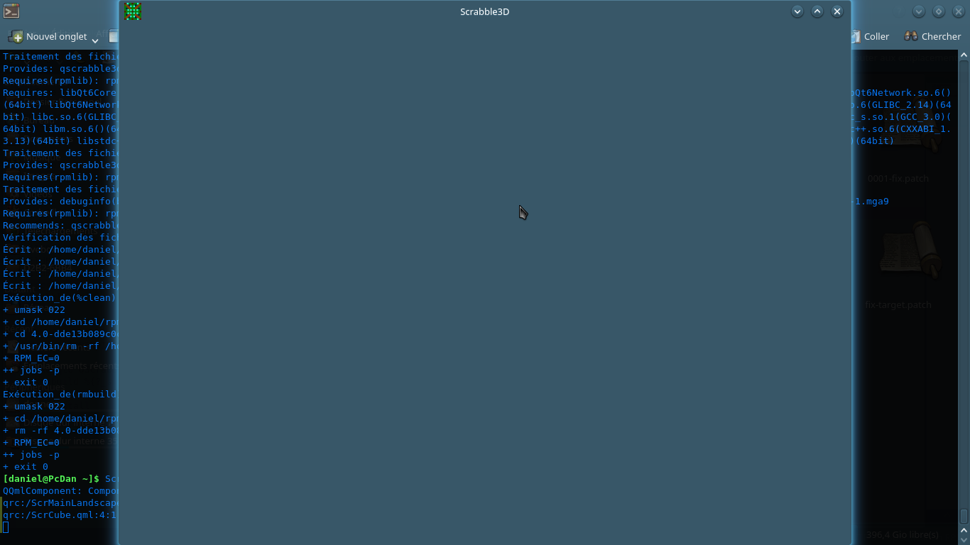

Bon, alors en supprimant le dernier patch, 0001-fix.patch
Merci pour cette initiative

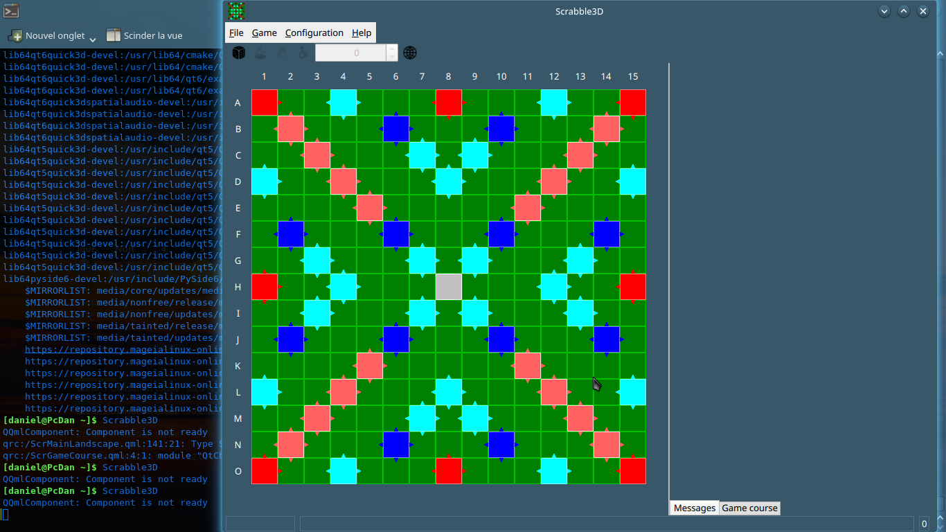

on progresse, en supprimant le dernier patch :
C'est tout, pas de clic possible
Message :
[daniel@PcDan ~]$ Scrabble3D QQmlComponent: Component is not ready qrc:/ScrMainLandscape.qml:127:13: Type ScrCube unavailable qrc:/ScrCube.qml:4:1: module "QtQuick3D" is not installed
Il faut que je teste le fonctionnement.
Seul message de la console :

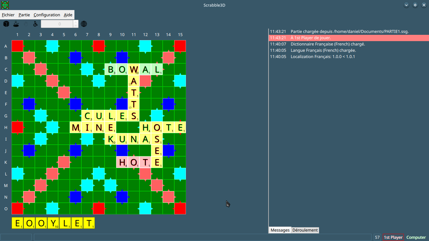

Il me semble avoir compris qu'il était possible de lancer le jeu (new game) et à ce moment d'ajouter un joueur "ordinateur". Je n'ai plus les termes exacts sous les yeux.
Dans la configuration on peut choisir le dictionnaire et la langue du jeu.
Mais quand j'ai mis le français pour les 2, il trouvait qu'aucun de mes mots n'était dans le dictionnaire et l'ordinateur ne trouvait aucune combinaison.
Édité par Papoteur Le 04/12/2023 à 11h32
HerbertP :DéBé :donc tu l'as de temps en temps ?Je n'ai pas ce message à chaque lancement....
Non en fait je ne l'ai eu qu'une fois.
Dans la configuration, J'ai choisi le dictionnaire Français , il m'a été proposé de le télécharger, ce qui a été fait sans problème. Idem pour la langue.
Aucun problème pour la reconnaissance des mots ou le rejet (j'ai testé des mots inexistants).
Quand on prend Nouvelle partie on peut choisir de 1 à 4 joueurs et cocher Computer pour celui qu'on veut.
Je ne maitrise pas du tout le jeu en 3D qui m'a l'air bien compliqué.
Ni la partie en réseau , il faut se connecter mais la saisie d'un mot de passe est impossible.
Le vocabulaire de l'I.A.. est assez poussé :
Édité par DéBé Le 04/12/2023 à 11h50
