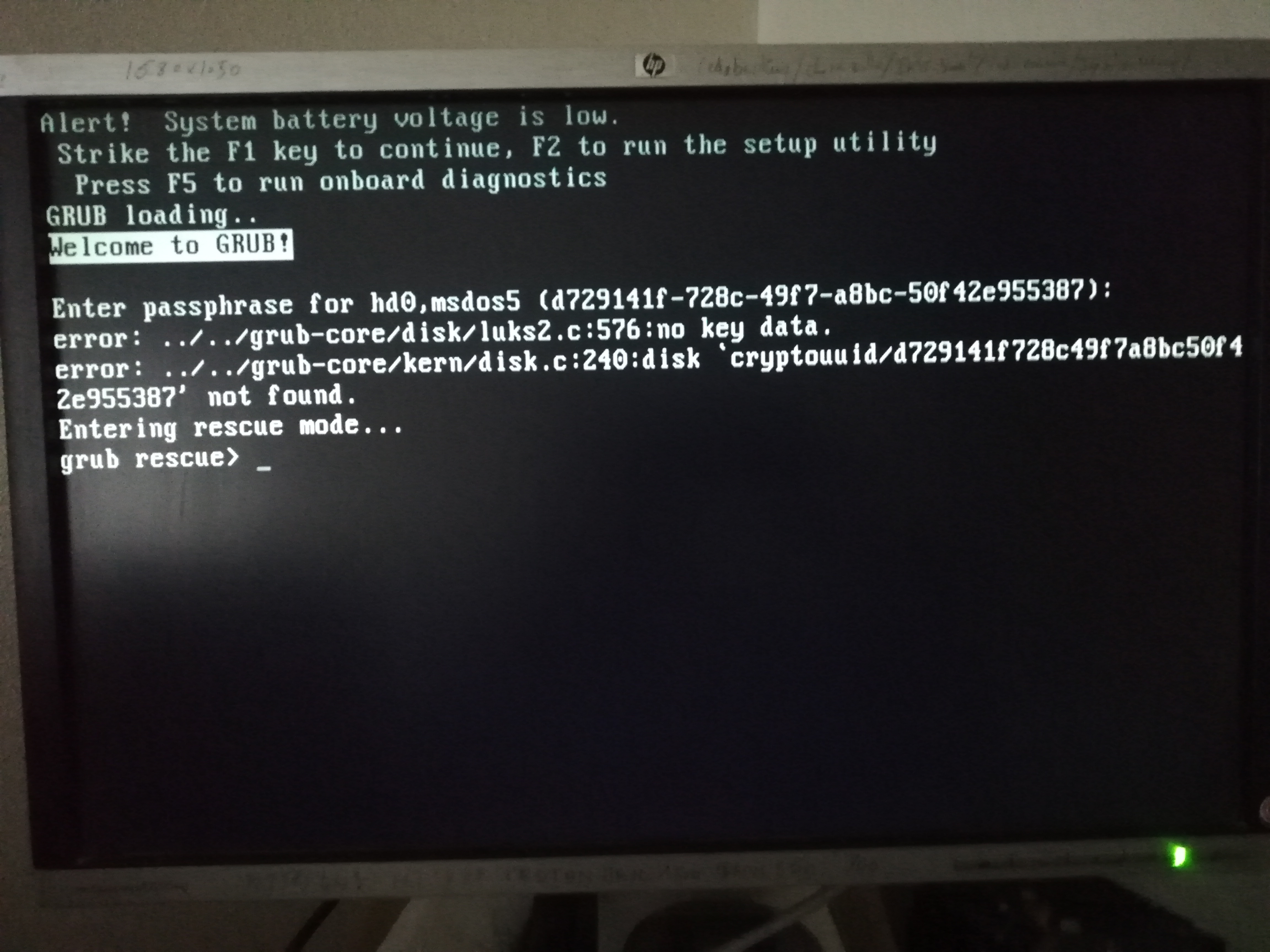

-machine Dell Optiplex 760 core2 duo,RAM4Go, HDD mécanique 160Go
-une partition de boot de 300Mo bios non partitionnée
-une racine de 30Go ext4 et chiffrée
-/home ext4 chiffrée pour le reste, moins swap de 4Go à la fin.
Clavier azerty et configuré comme tel dans les demandes de l'installer
Installation sans soucis, téléchargement mise à jour, jusqu'à la demande d'extinction, de retrait de la clé usb et reboot
Soucis au redémarrage et à la demande de mot de passe, j'écris celui de la partition systeme.
Aucun accès je suis dirigé vers grub? sur cette ligne de cmd j'écris pour voir mon pwd et m'aperçois que le clavier est passé en qwerty?
Je suis habitué des installations et fait très attention à ce que je frappe et à la touche numlock,(donc mon M devient maj+point d'interrogation, astérisque devient maj+8) etc...
Je suis sûr, voire certain de ne pas m'être tromper.
Je fais aussi avec le pwd de la partition home chiffrée, nada.
Si quelqu'un comprends ce qui se passe? Sinon j'essayerais une réinstalle sans chiffrer les partitions
Avec remerciements
veux-tu dire que c'est une installation compléte sans rien préserver ?
La racine est chiffré, donc grub stage2 l'est aussi.
Grub2 stage1 est le petit fichier .efi dans /boot/EFI et il a fort probablement été généré sans les dispositions claviers azerty.
Bon courage pour faire la concordance du mot de passe en qwerty.
Il est possible de regénérer ce .efi une fois le système déverrouillé.

Papoteur: C'est une installe sur disque neuf, en Live. Pour tester avant, (de toutes façons une mise à niveau me semble trop compliquée).
Jybz: pas de soucis pour la concordance en qwerty, mais pourquoi mon clavier passe en qwerty tout seul, est-ce prévu de cette façon dans l'installe?J'ai 4 options de pwd sur mon clavier azerty:
-pwd normal avec/sans verrum num
-pwd querty avec/sans verrum num
Voir photo (après frappe de pwd)
donc ce n'est pas la mer à boire, les pwd sont écrits sur papier devant moi et je suis sain de corps et d'esprit, 72 ans, mais pas toutes les dents (blagounette). Pour ceux qui penseraient que je me trompe lors de la "frappe".
Voilà peu pas mieux dire. Bonne journée à tous
Je pense qu'il faut refaire l'installation en préservant une partition /boot (genre 800 Mo) en dehors du chiffrement.

papoteur: je me suis trompé j'ai mis 2,9Go de boot et pas 299 Mo, donc il y a suffisamment. Rien trouvé sur le web à propos de la taille de la partition de boot, et pas encore lu les pages que j'ai trouvé.
Je vais réinstaller de toute façon, jamais 2 sans 3, voir plus.
Avec un pwd simple à 2 lettres ou moins (FG par example , comme cela pas de prob azerty/qwerty), et si toujours prob je ferais sans pwd.
Je ne pense pas être en GPT,
Je ferais plus attention à l'interface de partitionnement de l'installeur
Donc à + tard dans la semaine , pour un retour d'info
Et merci
Édité par flocon54 Le 15/10/2026 à 11h55
Une taille de 300Mo devrait donc convenir.
Jybz :J'ai lu quelque part que la specification FAT indique un minimum de 512Mo pour la partition, que personne ne respecte.
Tu parles ici de la partition /boot/EFI, puisque en FAT.
Nous, on parle de la partition /boot, qui contient le Grub complet.
