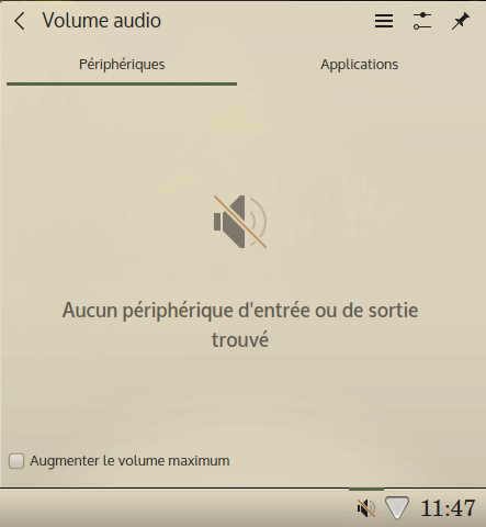

Je n'ai plus de son suite à une maj, je n'ai pourtant eu aucun message d'erreur, j'ai rebooté sous Manjaro pour m'assurer que ce n'était pas materiel et tout est ok, c'est donc bien suite à une maj, on dirait que ma carte son n'est plus reconnue ?

Alors dans Menu/Son et video/Contrôle du volume Pulse Audio ça m'ouvre une fenêtre avec ce message:

Suite à la réponse de nic80 j'ai retappé la commande sans espace:
Ca m'a donné l'idée d'ouvrir rpmdrake et de tapper pulseaudio dans la barre de recherche, et là surprise pulseaudio n'était pas installé ?
Je sélectionne pour (re?)installer et un petit message apparait:
Petite hésitation puis je me dis que son cassé pour son cassé allons-y
Et là miracle le son est revenu !
Serait-ce une maj qui m'a viré pulseaudio ?
Je ne saurais dire n'y connaissant pas grand chose
En tout cas merci à vous je n'aurais jamais pensé à ouvrir rpmdrake sans vos réponses
Problème résolu

Je pense que le problème est venu du fait que l'on est en train de faire la transition de pulse audio vers pipewire. Ce dernier n'est pas encore 100% fonctionnel avec Mageia. Lorsque tu es passé sous pipewire avec la mise à jour, tu as donc perdu le son. Il est revenu lorsque tu as réinstallé pulse audio.
