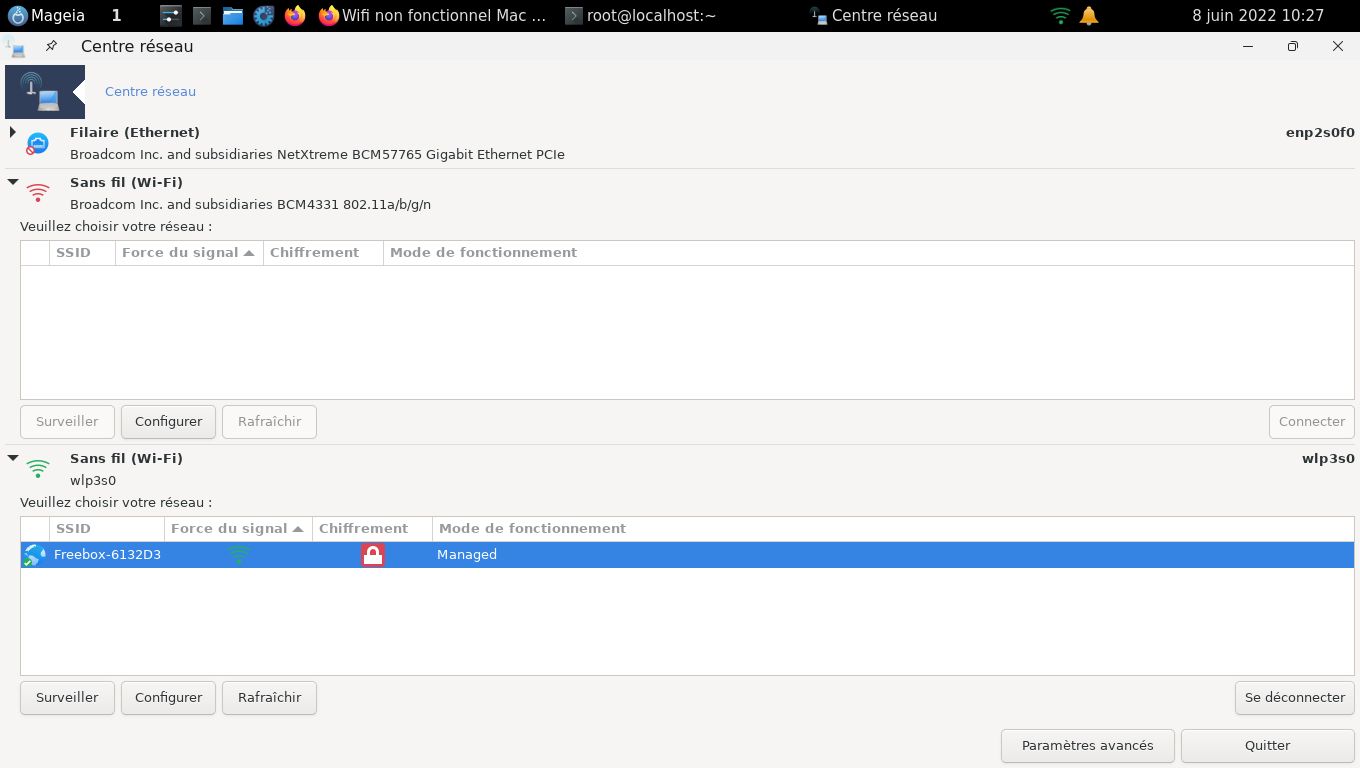

Après reboot et installation des drivers propriétaire proprementle wi-fi fonctionne même si encore une bizarrerie:
Je me retrouve avec 2 cartes la BCMA qui pose toujours le même problème et la wlp3s0 qui elle fonctionne
Est-ce que le matériel comporte une prise RJ-45 pour une connexion filaire.
Depuis la fenêtre matériel du CCM, quel pilote est associé à la carte dite Ethernet ?
S'il n'y a pas de connexion filaire, il sera possible de blacklister le pilote associé.
Pour ne pas avoir de surprise à la mise à jour du noyau, il faudrait aussi que tu installes kernel-desktop-devel-latest.
Édité par Papoteur Le 08/06/2022 à 11h36
Oui j'ai une connexion internet RJ-45, c'est la première carte listée.
Je peux toujours essayé de blacklister la carte BCM4331, ce sont des pilotes différents entre le RJ-45 et le WI-FI.
Par contre je me demande si cela n'entravera pas le fonctionnement de wlp3s0 qui a l'air lié à cette carte.
Faut tester...
