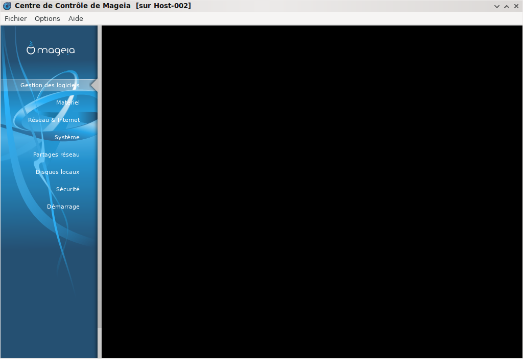

Le CCM se lance bien, toujours avec la partie de la fenêtre où se trouvent les icônes totalement noire... j'ai ajouté une copie d'écran en pièce jointe.

Ps : pour le fun, j'ai installé Plasma et là, le CCM présente aussi le bug de la zone d'icônes noire...
Par contre, je ne suis pas éjecté de ma session comme sous Xfce alors que cet environnement graphique est plus lourd.
Il y a donc bien un bug spécifique à Xfce d'une part, et un bug d'affichage générique du CCM sur mon PC quelque soit l'environnement d'autre part.

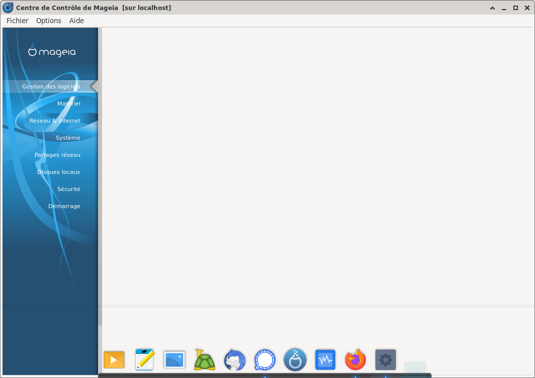

Je crois que j'ai le même problème avec mon environnement XFCE
Est ce que c'est ce comportement ?

Oui, çà y ressemble beaucoup.
Tout comme toi, je ne vois pas les icônes dans la zone de droite.
Chez toi, elle est toute blanche alors que chez moi, elle est toute noire.

J'ai le même souci :
Je pense que c'est ma carte graphique qui et trop vieille.

Mon CCM avec zone des icônes en noir (et non en blanc comme pour les autres personnes impactées sur ce fil de discussion) :
Le fichier log de XOrg avec une extension .txt pour pouvoir le charger :

Il n' y a pas de support opengl sur la carte ?
Je note que cela semble toucher les carte de type Radeon ( en tout cas, il y en a deux) ?
Pour la mienne c'est une Nvidia. Actuellement elle est désactivée avec Mageia-Prime.
Edit: C'est un problème de carte graphique, quand je switch ma carte sur la Nvidia, je n'ai plus de problème d'affichage.

Je confirme.
Ma carte graphique (et c'est bien la seule sur cette relique d'X31) ne supporte pas l'OpenGL, ou du moins, ne supporte l'OpenGL qu'au niveau 1.3 selon les specs officielles...
Enlightment me le rappelle à chaque démarrage de session (OpenGL 2.0 mini requis pour certains détails du coup non disponibles)...
C'est une ATI Rage Radeon Mobility Series RV100/M6. La classe !
Glxinfo me remonte les détails suivants :
OpenGL Rendering String: Mesa DRI R100 (RV100 4C59) x86/MMX/SSE2 DRI2
OpenGL version string: 1.3 Mesa 21.3.8
Est-ce suffisant?
Ou y-a-t'il un moyen de forcer le CCM à ne pas utiliser OpenGL?
