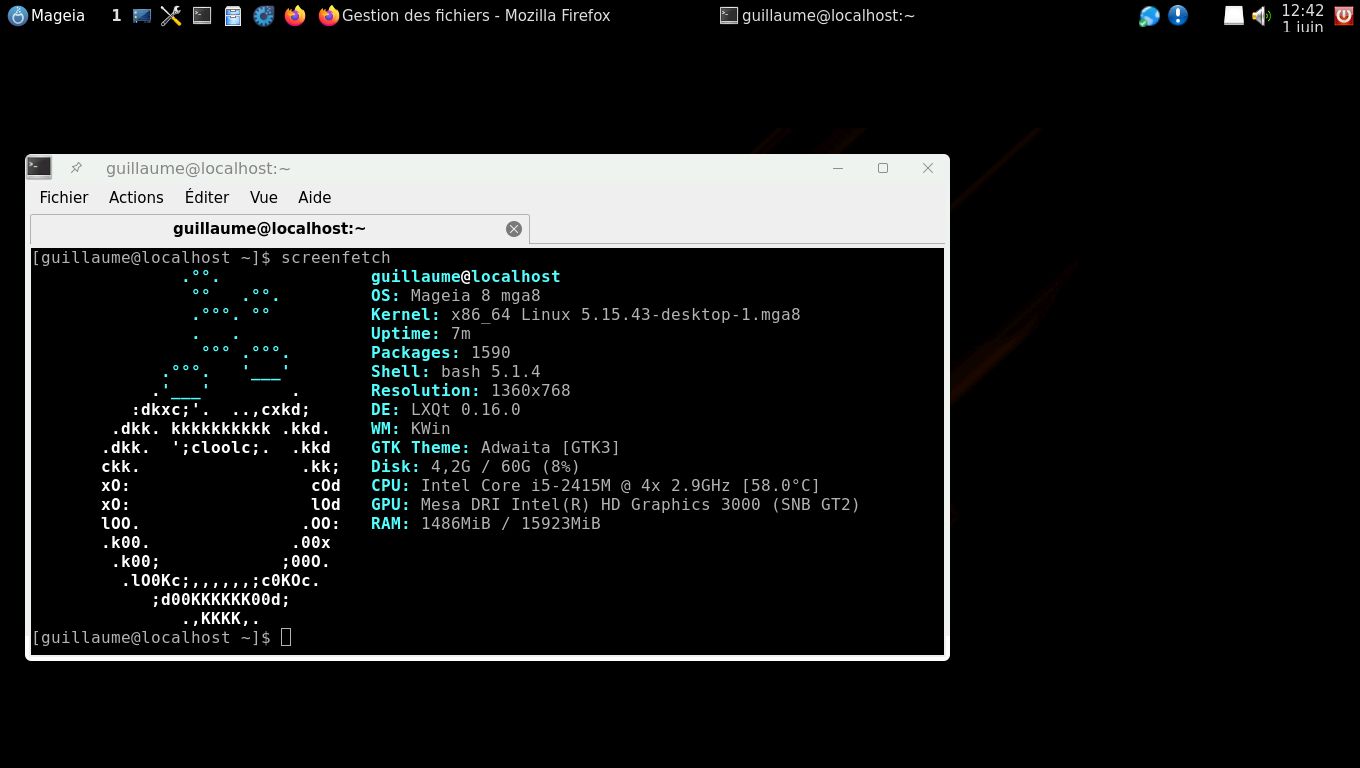

J'ai installé Mga 8 sur un Mac Mini et ça marche très bien.
A tel point que je vais m'en faire mon ordinateur de bureau, seul bémol je n'ai que 60Go de disque SSD.

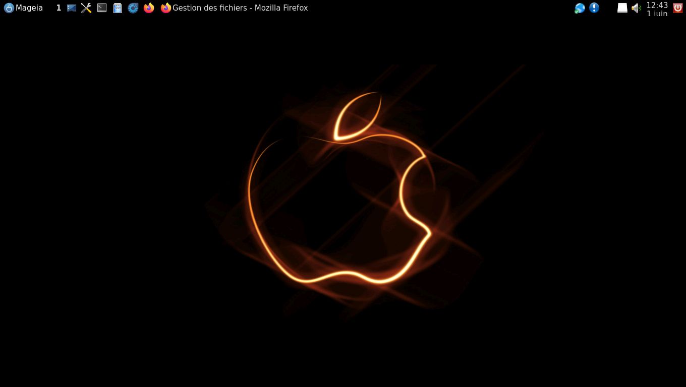

J'ai mis un bureau LxQt, avec comme gestionnaire de fenêtre Kwin.
Ci-après quelques screen.

Carte réseau ?
Carte graphique ?
J'ai installé les pilote non-free pour la partie wifi, mais je n'ai pas encore essayé le wifi.
Carte graphique à priori non, mais je ne pousse pas la bête à fond avec LxQt, j'aurais peut être vu des choses avec Plasma.
Il faudrait que je fasse un glmark2 pour voir à la limite.
Edit: le seul truc un peu bizarre, c'est qu'il ne me conserve pas en mémoire ma résolution.
Elle est normalement de 1380x768 et il me met systématiquement en 1920x1024.
Je suis branché en câble HDMi sur ma télé en HD Ready vieille norme HD qui est en 720 pixels.
Je l'ai entré en dur dans le panneau LxQt mais ça ne la conserve pas. J'ai également essayé à partir du CCM mais rien n'y fais. AU redémarrage je suis à nouveau 1920x1024.
Mon Asus en LxQt, me gère également plus ou moins bien ma TV, une fois sur 2 la résolution n'est pas la bonne.
Édité par Guygoye Le 02/06/2022 à 09h50
Donc après test, le wifi ne fonctionne pas.
C'est le driver suivant qui est installé: bcma
Pour le matériel:
BCM4331 802.11a/b/g/n
Il va falloir que je creuse ça....
