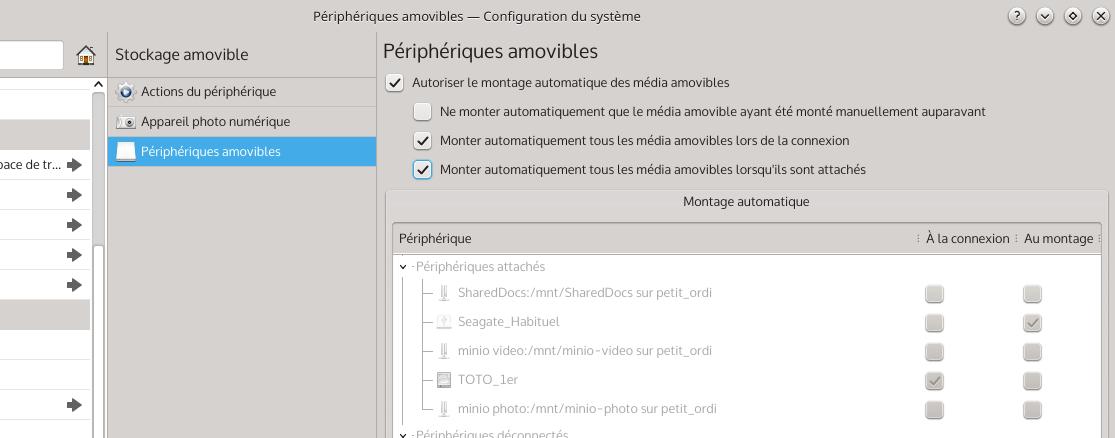

Je ne sais pas ce qu'il en était avant, mais aujourd'hui on peut aller dans le menu Outils -> Configuration du système -> Matériel -> Stockage amovible -> Périphériques amovibles : on a une case "Autoriser le montage automatique des medias amovibles" :
Pour accéder à la liste grisée, il faut décocher "Monter automatiquement... ....lorsqu'ils sont attachés", cocher le disque, et recocher "Monter automatiquement..."
