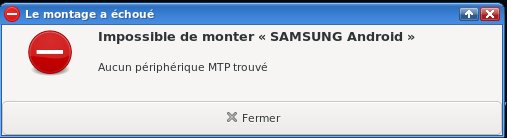

Je constate une regression entre mga7 et mga8.
La connexion mtp à mon telephone android ne fonctionne pas sur mga8 (XFCE?)
En mga7, lorsque je branche le tel, l'icône du teléphone apparaît sur le Bureau. Sur le tel, je choisis "transfèrer des fichiers" dans le mode usb plutôt que "Recharge batterie". A ce moment, lorsque je clique sur l'icône du tel, ça ouvre Thunar, et j'ai tous les dossiers du tel
Avec mga8, je prends une popup d'erreur lorsque je clique sur l'icône du téléphone
Pas d'erreur dans le journal

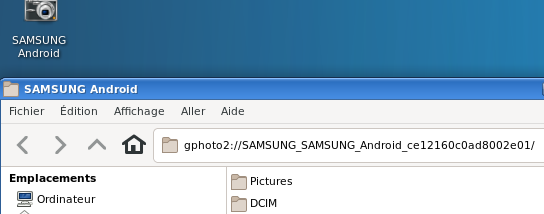

L'icône du téléphone se tranforme en appareil photo, et en cliquant sur l'icône, Thunar est correctement lancé
Édité par choucroot Le 11/03/2021 à 14h02

.Avec la commande lsusb:
En mode MTP, le téléphone n'apparaît pas
En mode PTP, le périphérique apparaît : Bus 001 Device 013: ID 04e8:6865 Samsung Electronics Co., Ltd Galaxy (PTP mode)
Pourtant, en mode MTP, je journal loggue:
mars 14 18:36:37 localhost kernel: usb 1-2: new high-speed USB device number 15 using xhci_hcd
mars 14 18:36:37 localhost kernel: usb 1-2: New USB device found, idVendor=04e8, idProduct=6860, bcdDevice= 4.00
mars 14 18:36:37 localhost kernel: usb 1-2: New USB device strings: Mfr=2, Product=3, SerialNumber=4
mars 14 18:36:37 localhost kernel: usb 1-2: Product: SAMSUNG_Android
mars 14 18:36:37 localhost kernel: usb 1-2: Manufacturer: SAMSUNG
mars 14 18:36:37 localhost kernel: usb 1-2: SerialNumber: ce12160c0ad8002e01
Si on veut quand même utiliser le cable usb pour faire des transferts (car ça va quand même plus vite qu kdeconnect en wifi), il reste les commandes adb push|pull. Ca fonctionne bien, faut juste passer son tel en mode "développeur" et activer le débogage Android.
Mais j'aimerais quand même bien comprendre cette régression de mga7 vers mga8
