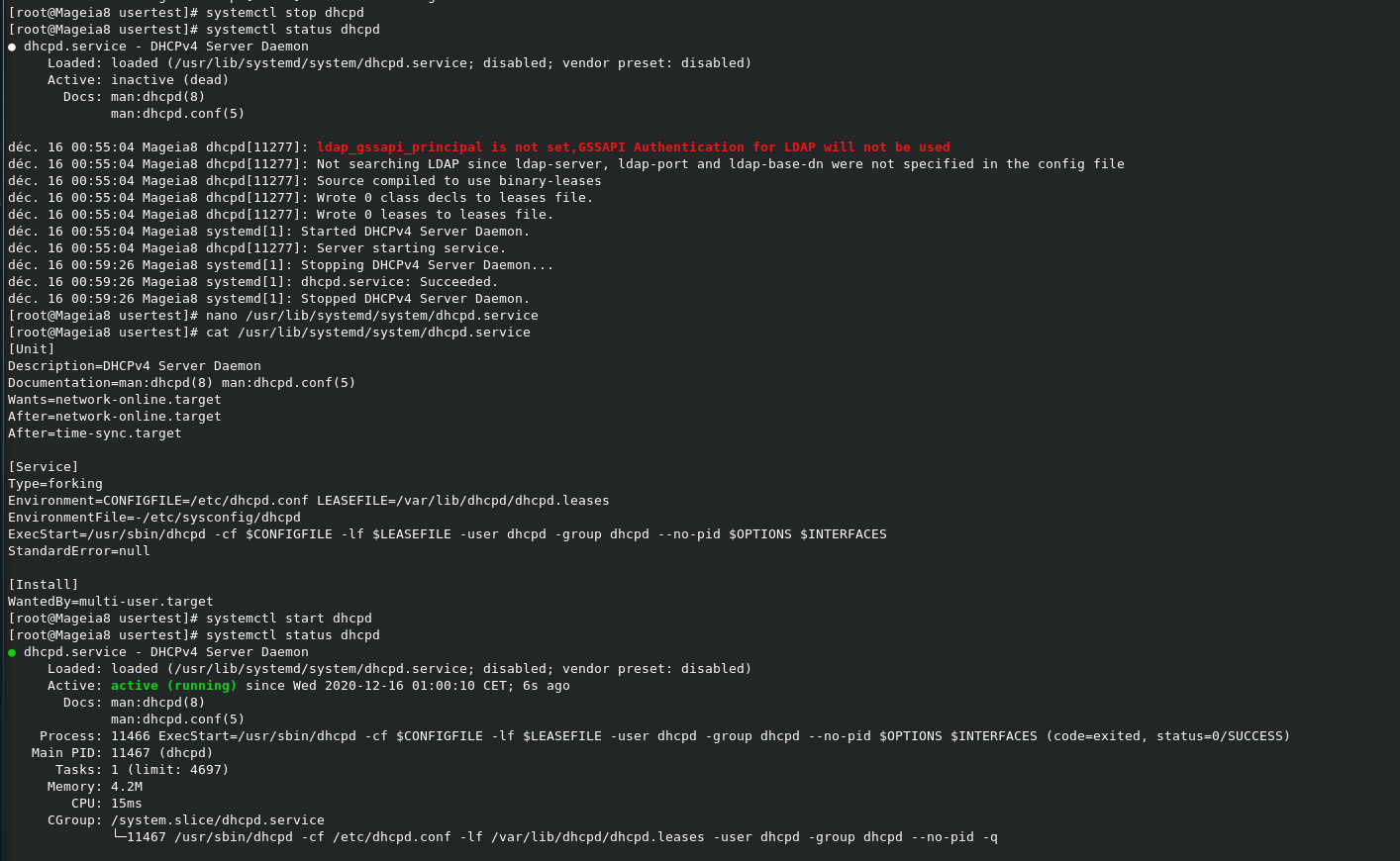

Pour le service dhcpd, avec ce fichier systemd, le serveur dhcpd démarre ( de manière manuelle).
Édité par nic80 Le 16/12/2020 à 01h35
Je vois toutefois que tu as modifié le type en forking à la place de notify.
http://svnweb.mageia.org/packages/cauldron/dhcp/current/SOURCES/dhcpd.service?view=markup
[Edit] et supprimé l'option -f sur la ligne de commande, ce qui me semble logique :

Pour autant, je n'arrive toujours pas à le faire démarrer.
Édité par Papoteur Le 16/12/2020 à 10h34
Il ne faut pas oublier de relancer la lecture des fichiers de services après modification
Le dhcpd.conf se trouve t'il bien dans /etc (puisque revenu à sa place initiale) ?
Je me pose aussi la question du StandardError=null . Est ce qu' il faut le changer par quelque chose pour avoir des messages d' erreurs (par exemple journal+console à la place de null) ?
edit: l' option StnadarError=journal+console ne donne rien de plus sur le non démarrage de dhcpd. A chaque fois que je fais une modification dans le fichier de service systemd, systemd me conseille de lancer cette commande "systemctl daemon-reload" pour recharger les units/services de systemd.
Après je ne comprends pas la différence entre forking et notify

J'ai mis à jour ma machine de la 7 à la 8, ça s'est globalement bien passé, je suis en cours de dépouillement des erreurs résiduelles et je suis tombé sur ce problème : le DHCP fait un timeout.
Je n'ai pas tout suivi (comprendre pas tout lu en détail et/ou pas compris), en gros, j'ai modifié le dhcpd.service (comme dans la capture en noir en haut de la page) pour avoir la ligne Type=forking et enlevé le -f dans la commande à exécuter, j'ai fait un "systemctl daemon-reload" parce qu'il le voulait bien, et quand j'ai fait "systemctl restart dhcpd", le retour a été instantané et le service et bel est bien démarré. "ipconfig /release" puis "ipconfig /renew" ne râle pas, je récupère la même ip, mais au moins je récupère une IP.
Je ne sais pas si c'est utile, mais en tout cas, dans mon cas, c'est passé direct. A voir dans une prochaine mise à jour ce qui se passera, certainement que j'aurai oublié le problème d'ici là s'il ne revient pas.
