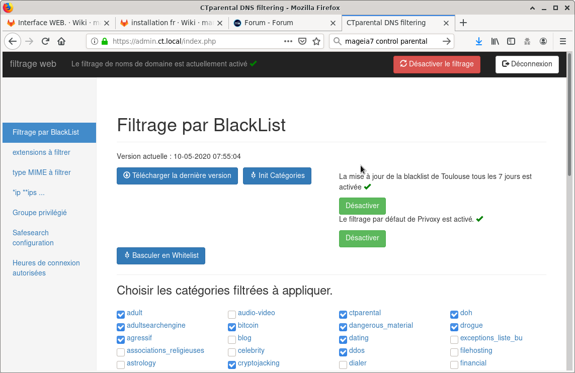

je poste ici mon retour d'expérience sur l'installation du contrôle parental CTparental sur mageia7
j'ai installer la toute dernière en date en version complète ( avec privoxy et e2guardian ), une version un peut plus légère pour les plus vieux pc et aussi disponible pour mageia7.
j'ai donc fait comme indiquer dans le wiki du site officiel, mais étant partie d'une installation toute neuve de mageia7 je n'est pas eu besoins de faire, la partie sur la dés-installation des ancienne version de ctparental. j'ai donc juste fait ceci:
wget -c https://gitlab.com/marsat/CTparental/uploads/a78b30b9caa7f1bba64de223da8b364f/ctparental-mageia7_lighttpd_4.44.18-1.noarch.rpm su urpme --auto-orphans urpmi.update -a urpmi ctparental-mageia7_lighttpd_4.44.18-1.noarch.rpm exit
après sa j'ai hues accès a l'interface d'administration le lien web https://admin.ct.local , les identifiant et mot de passe par défault étant admin et admin je les est donc changer comme ceci.
su - CTparental -uhtml exit
j'ai créer un nouvelle utilisateur ( non administrateur pour les enfants ) puis j'ai vérifier qu'il n'était pas dans utilisateur privilégier dans l'interface d'administration ( c'était pas le cas mais on c'est jamais) , j'ai donc fait un test sur le compte enfants avec Firefox , la première foie que j'ai lancer firefox j'ai hue de erreur de certificats, j'ai fermer Firefox et relancer Firefox et c'est passer , le filtrage semble bien actif, j'ai tester vite fait le filtrage semble ok du moins il bloque la plupart des truc douteux habituellement rencontrés, j'ai vue qu'il y avais un mode Whitelist mais c'est trop restrictif à mon goût, j'ai juste laisser les réglage par défaut, on verra à l'usage, si sa conviens, j'ai remarquer aussi que la plupart de page bloqué retourne une erreur de certificat sûrement toutes celles en https et comme le https devient la norme sur le net...

Je suppose pour l' erreur https que c' est du à un certificat autosigné qui est utilisé en intermédiaire par le proxy probablement utilisé.
Il faudrait regarder où celui ci se trouve et le remplacer par un certificat signé (par exemple par let's encrypt (je n' ai jamais utilisé, donc je ne sais pas si c' est utilisable de cette manière, mais il me semble que plusieurs utilisateurs ici l'utilise).
Ainsi, let's encrypt étant une autorité certificatrice de confiance (et à ce titre probablement incluse dans les navigateurs), le navigateur ne devrait plus jeter d' avertissement.
Une autre solution est de rajouter l' autorité qui a émis le certificat dans les autorités de confiances du/des navigateurs installés, cela amenant au même résultat.
