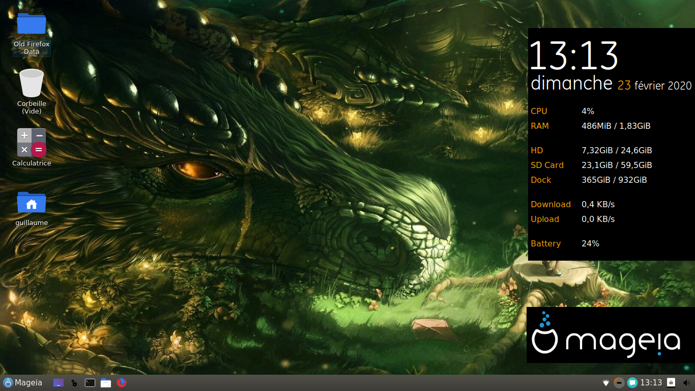

Maintenant je navigue entre Gnome et LXQt en fonction de mes besoins et sous LXQt j'ai ceci:
Je ne sais pas pourquoi j'ai un fond noir alors que sous Gnome non.
Plus étranges, lorsque je clique n'importe où dans l'environnement (aussi bien dans le tableau de bord que sur le bureau) mon conky disparait de l'affichage.
Avez vous une idée d'où cela peut provenir?
Merci d'avance

Ce qu'il me manque c'est le composite manager, ou peut être comment s'en passer?
Et mon conky serait sur un plan en dessous de mon desktop, c'est pourquoi quand je clique n'importe où je ne le vois plus, il passe au second plan...
Edit: J'ai réussi à garder mon conky au 1er plan
Édité par Guygoye Le 23/02/2020 à 15h23
Il me manquait compton un compositeur d'écran, il n'est pas installé sous LXQt.
Je l'ai installé et ça m'a réglé le problème de transparence!

compton c'est le nom du paquet à installer ?
Oui tout à fait!
