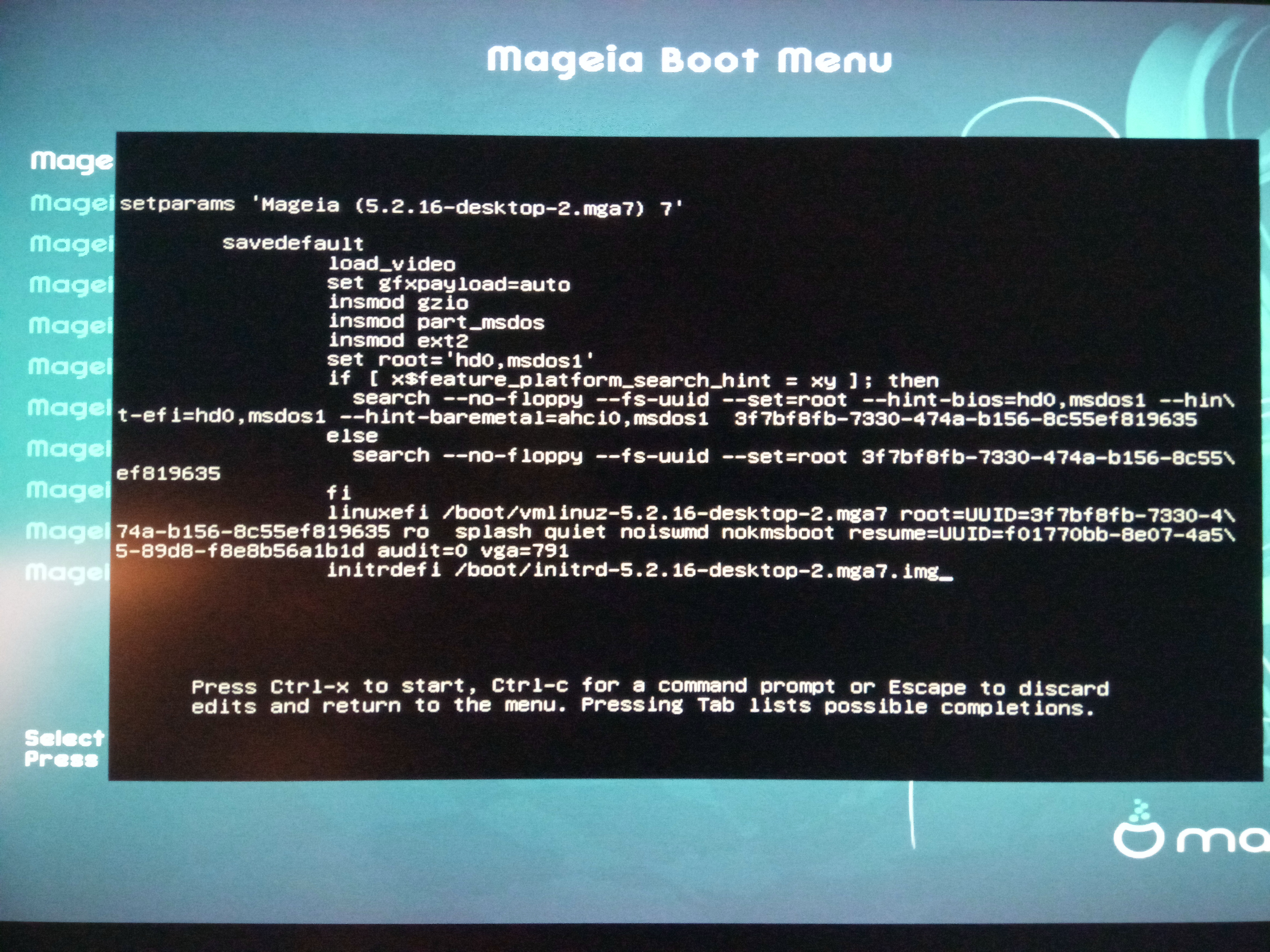

EN faite l'option nokmsboot est déjà présente:
grub2_cmd

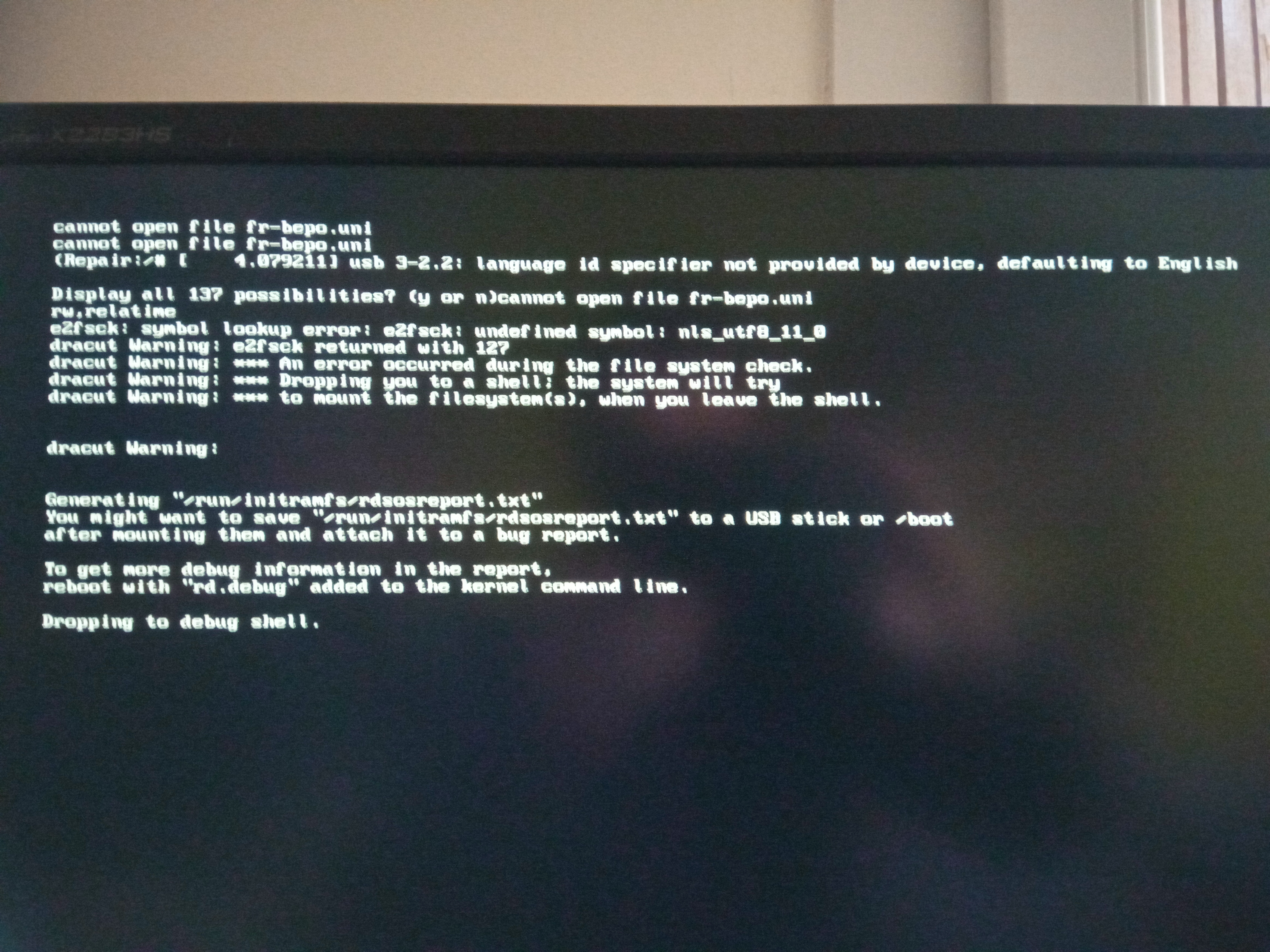

Le 08/10/2019 à 18h29
C'est le résultat après le dracut ?
Ce n'est pas du tout à la hauteur de mes espérances. :pleur4:
Pourquoi cherche-t-il un clavier Bépo ?

Le 08/10/2019 à 22h13
«C'est le résultat après le dracut ?»
oui
«Pourquoi cherche-t-il un clavier Bépo ? »
Je suis sur un switch KVM et j'utilise que du bépo :p. La carte mère de ce pc a du mal à détecter le clavier au démarrage à cause du switch KVM.
«Et en redémarrant sur un ancien noyau ? »
Ça plante direct comme si il n'y avait pas eu dracut.

Le 09/10/2019 à 07h32
e2fsck: symbol lookup error ...
Ton système n'est pas à jour, il comporte des morceaux incompatibles entre eux.

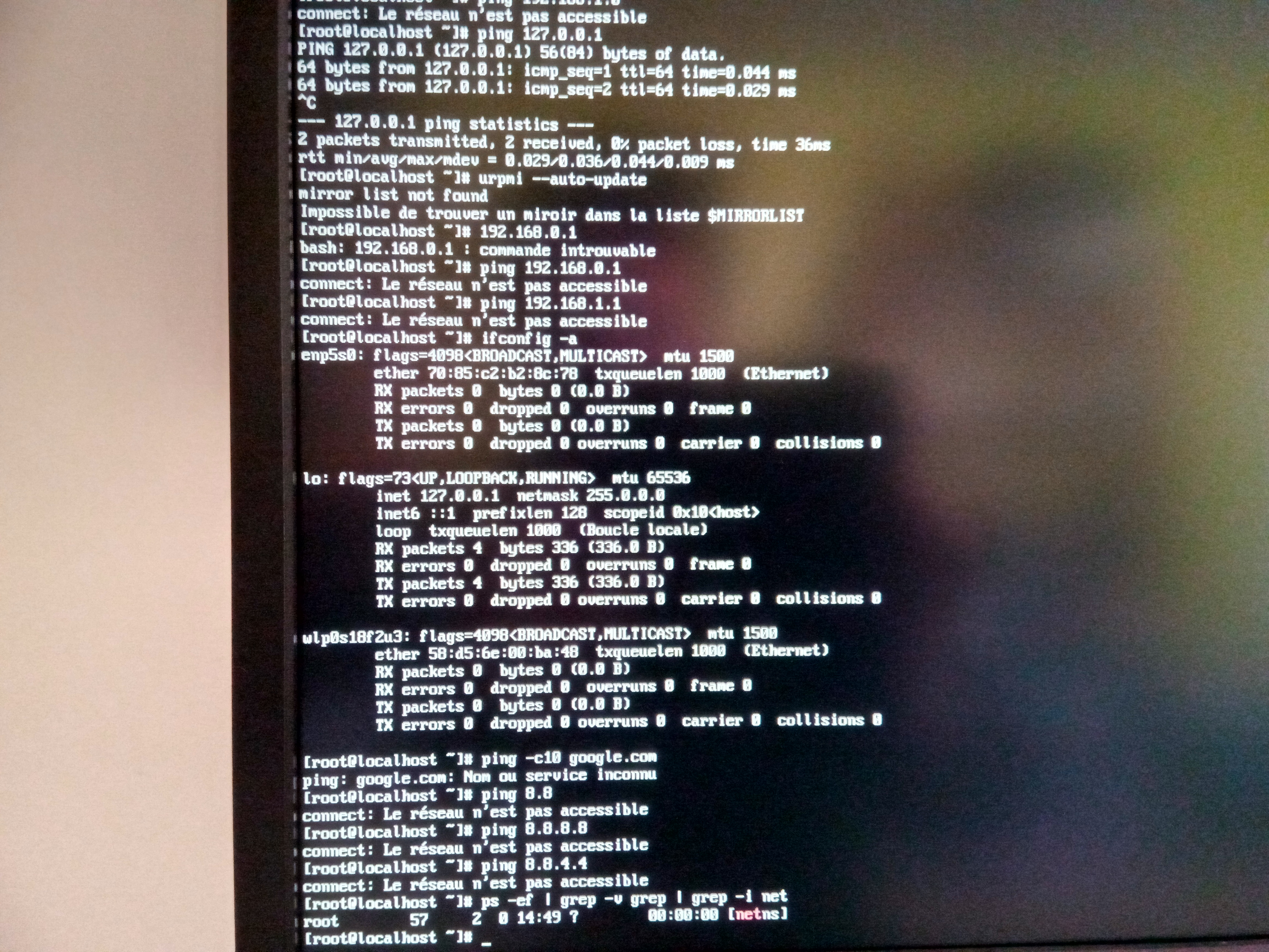

Le 09/10/2019 à 15h04
Init 3 ne me permet pas de me connecté au réseau. Le câble RJ45 et la clef-wifi usb sont bien connectée.
J'ai essayé :
systemctl enable NetworkManager.service
Mais il me dit que le service n'existe pas.
La commande iwconfig me renvoie bien que le périphérique usb wifi est reconnu.
emergency_network_activation Edité par Suryavarman Le 09/10/2019 à 15h31

Le 09/10/2019 à 16h22
Si tu as networkmanager installé :
nmcli device
DEVICE          TYPE      STATE         CONNECTION
enp0s20f0u1u4   ethernet  connecté      System enp0s20f0u1u4
wlp2s0          wifi      indisponible  --
p2p-dev-wlp2s0  wifi-p2p  indisponible  --
lo              loopback  non-géré      --
pour lister les interfaces, et
nmcli connection up <device>
https://debian-facile.org/doc:reseau:network-manager

Le 09/10/2019 à 16h30
Hélas je ne l'ai pas d'installé.

Le 09/10/2019 à 17h43
Euh,
C'est quand même toi qui m'a orienté vers Network manager.
S'il n'est pas actif, esaye donc ceci :
systemctl start network
