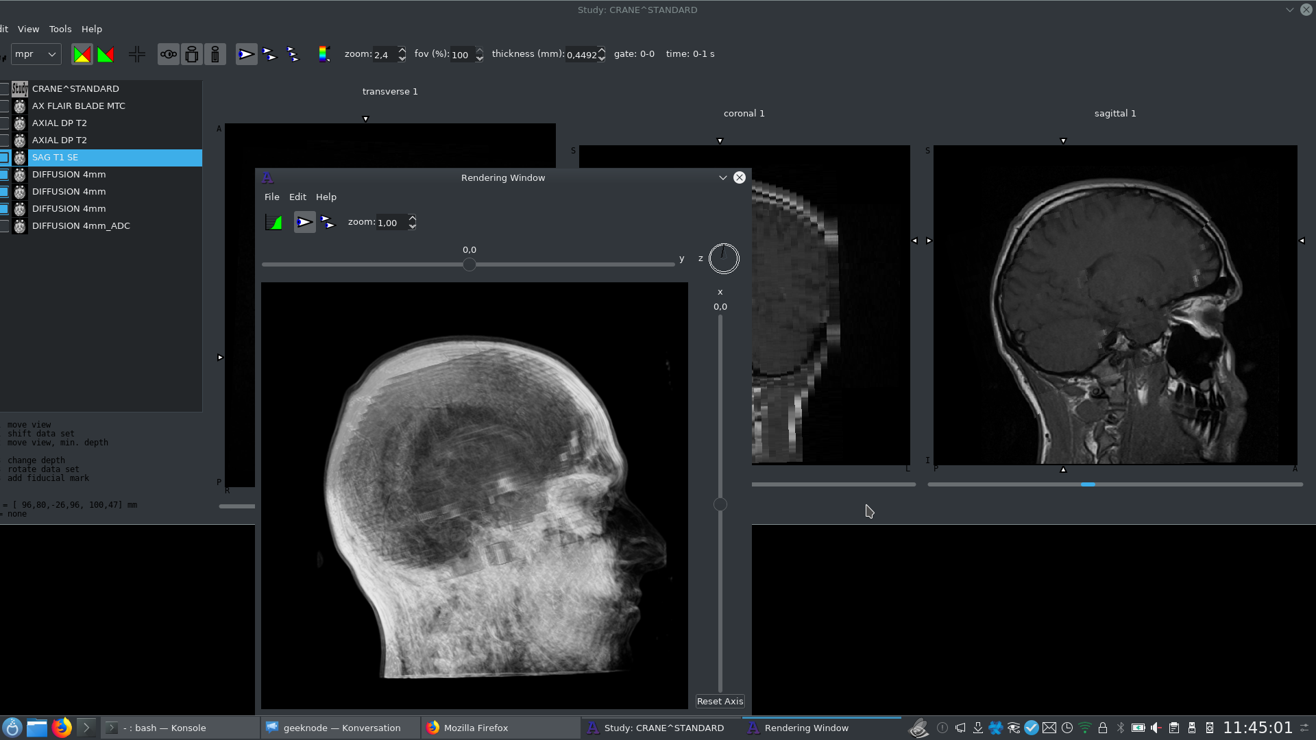

J'ai pu dans un premier temps à l'aide d'un script extraire les 500 coupes, mais "comment reproduire un modèle 3D" ?
J'ai continué mes recherches et je suis tombé sur l'excellent logiciel Amide !
http://amide.sourceforge.net/ Et on remercie Andy Loening pour son travail remarquable !

On le démarre : menu K → Graphisme → Amide
Lorsqu'on l'ouvre, nous arrivons directement dans un projet vierge, il suffit de faire File→Import File→Dicom, parmis les quelques centaines de fichier, prenez en un quelconque, Amide les ouvrira tous.
Amusez vous !

mabthera :
Voilà, c'est un peu long (la commande lance Amide, mais l'accès à la commande fichier le fait planter) :
L'accès à la commande fichier fait planter ? Sans erreurs ?
C'est dommage, rien n'indique un problème...
mabthera :
PS : je crois qu'il ne faut pas mettre d'espace avant code.
Oui, c'est que je voulais dire avec (sans espace), mais si je l'écrivais sans espace, le forum aurait interprété les balises et affihcé un espace dans un block code, sans afficher la syntaxe de la balise.
