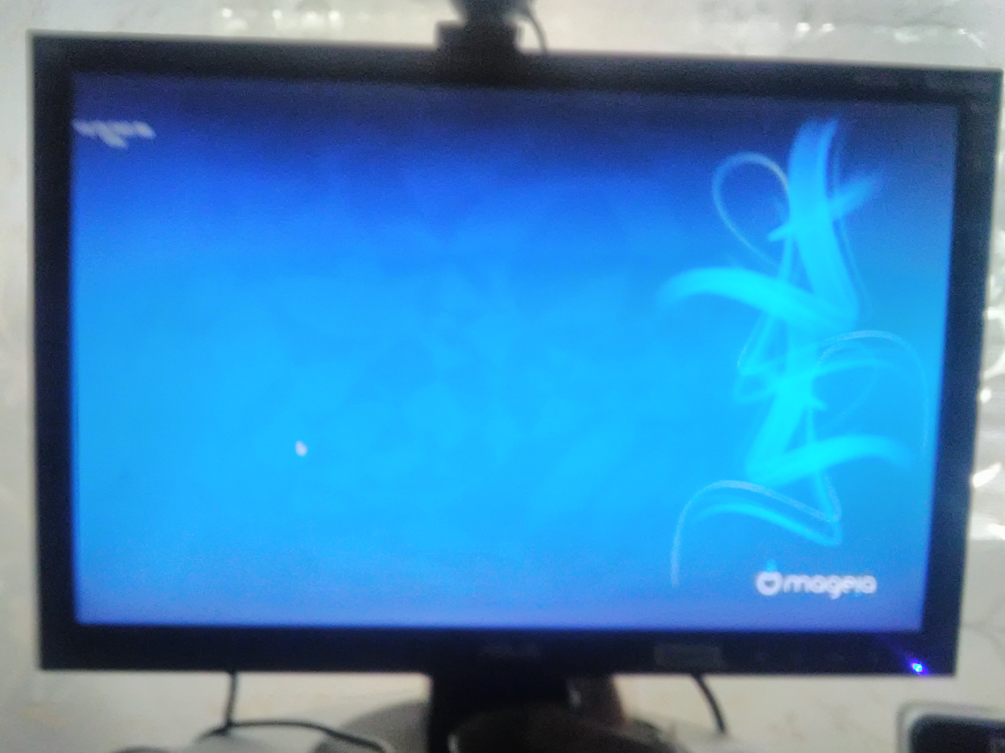

N'ayant pas de réponse, j'ai essayé de procéder différemment.
1) j'ai remis en place la version 6.0 de base et je l'ai lancé, tout à marché nickel.
2) j'ai mis à jour tous les packetages via console (1050 packets) et je l'ai relancée, là j'ai eu l'écran :
mxxx
tout à redémarré nickel, par conséquent, le problème ne vient pas de l'acpi.
3) ensuite, j'ai relancé l'install de la version 7 en faisant une mise à jour de Mageia 6 , là j'ai eu un petit soucis avec cle serveur d'amorçage grub qui ne voulait pas s'installer, mais en relançant le dvd ça a passé.
4) une mise à jour des packetages via l'install, et j'arrive au bout, tout est bon, prêt pour le redémarrage, c'est parti.
5) et là paf :pascontent1: c'est reparti, le pc arrive juste à l'écran bleu avant la demande d'identification de session et redémarre, bref je n'y arrive pas.
question : qu'est ce qu'il y a eu comme changement avec cette version 7 par rapport à la version précédente pour que cela ne fonctionne pas chez moi ? :pascontent1:
Edité par vephi Le 31/08/2019 à 15h29
