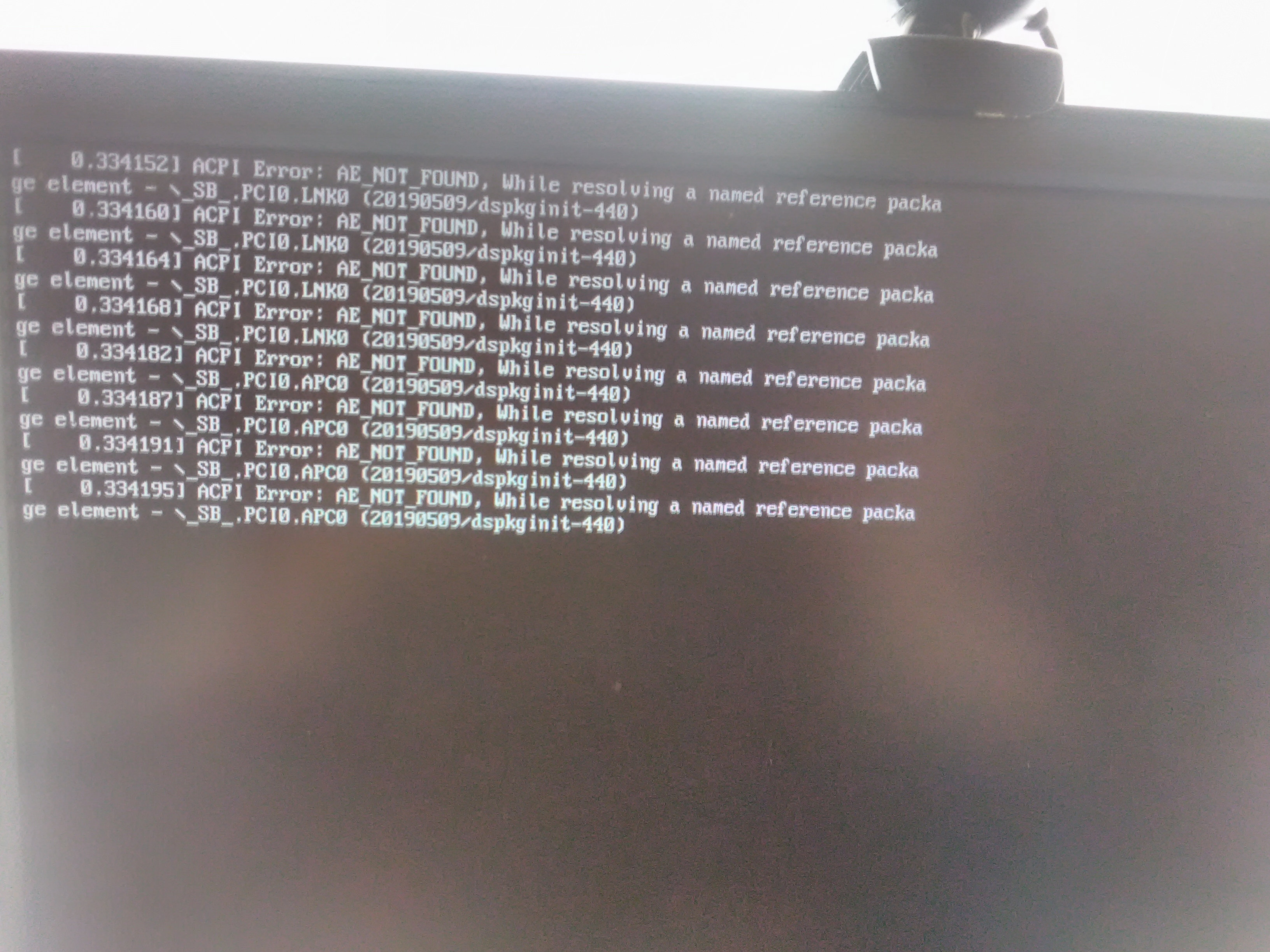

Le 27/08/2019 à 21h49
Je reviens vers vous après avoir refait une installation propre :
partitions formatées : ok
dépots en ligne : ok
j'ai passé toutes les étapes d'installation sans problème pour arriver jusqu'au terme de l'installation, en me demandant de redémarrer le pc, tout nickel, et après voici ce que jai à l'écran :
[img]mxxx[/img]
A priori, il y a un problème d' ACPI, ce n'est plus un problème de microcode.
Merci pour votre aide, parce que là je suis totalement bloqué !!
carte mère MSI B360M PRO-VDH
processeur Pentium G5400 3.7Ghz

Le 27/08/2019 à 22h12
On peut déjà essayer de désactiver l' acpi (pour confirmer que l' acpi est source du problème) et mettant acpi=ht lors du démarrage de la machine.
Pour cela depuis le menu grub, il faut appuyer sur la touche 'e' pour rajouter l' option.
Cependant, quelque fois les messages d' acpi ne sont pas bloquants...
Est ce que quand il y a les messages d' acpi, un appui sur ctrl+alt+f2 à une action ?
Si oui, le problème ne se situe probablement pas au niveau de l'acpi mais plutôt au niveau du serveur X. Edité par nic80 Le 27/08/2019 à 22h18

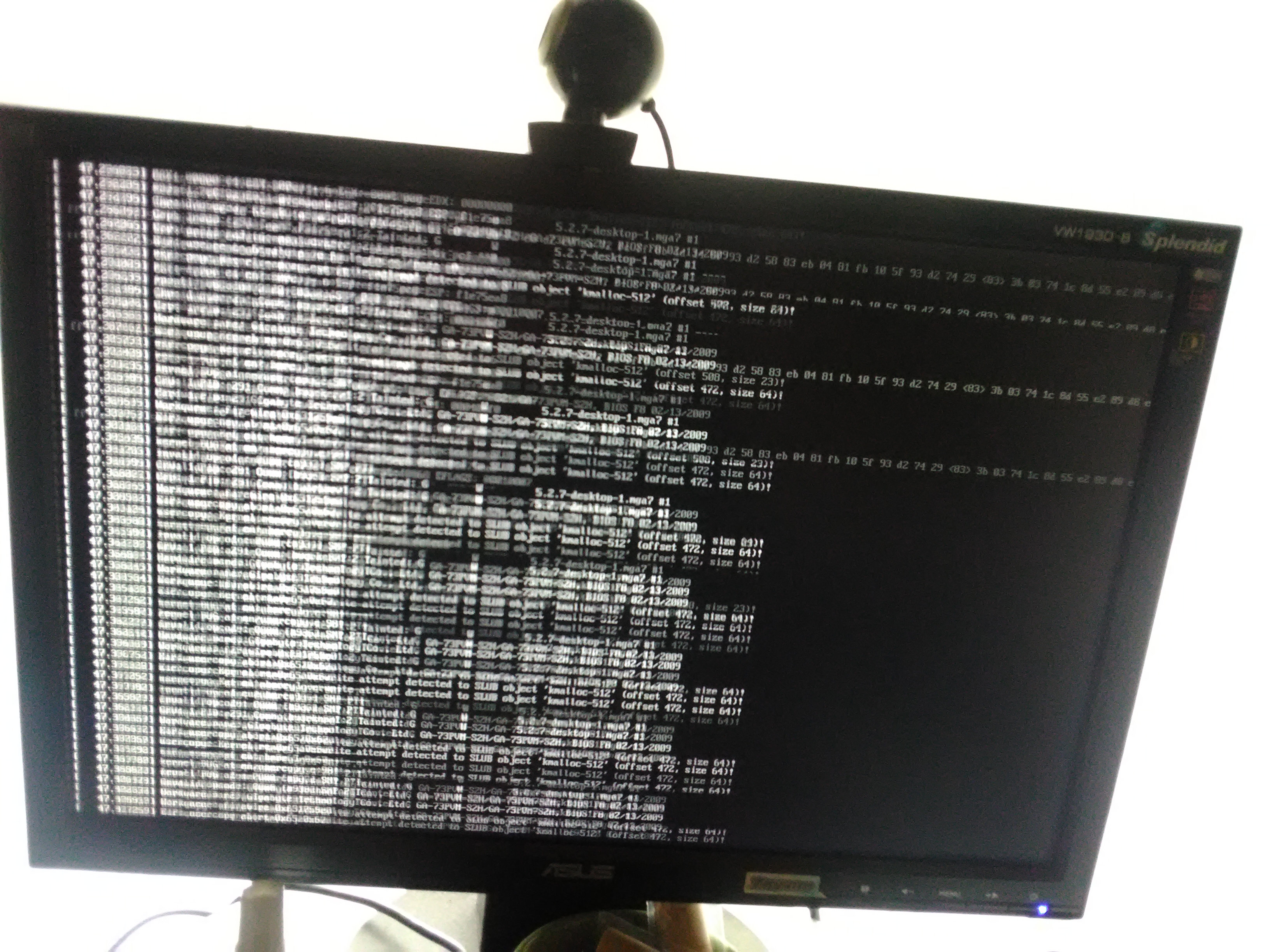

Le 28/08/2019 à 15h18
j'ai essayé cela mais je ne suis pas sûr d'avoir bien fait, faut il ajouter cette ligne à la fin ?
Ctrl+alt+f2, pas d'action, il faut que je le refasse une seconde fois pour que le pc redémarre, et encore ça ne fonctionne pas à tous les coups.
Par contre, je viens de redémarrer le pc et voici ce qu'il s'est passé :
60iw
les lignes défilent à toute vitesse ça ne s'arrête pas.

Le 28/08/2019 à 15h30
Oui, le acpi=ht doit se placer à la fin de la ligne ( et ensuite, il faut faire un ctrl+x pour lancer la ligne modifiée)
Vu les lignes qui défilent, je pense que que c'est causé par un bug au niveau du noyau.
En plus de acpi=ht , je rajouterais aussi les options pci=nomsi
Des fois que des périphériques rentrent en conflits.
Pour le 3ième écran, je pense que c' est du au défilement des lignes (et à force de défiler, cela rend le pc incontrôlable)
