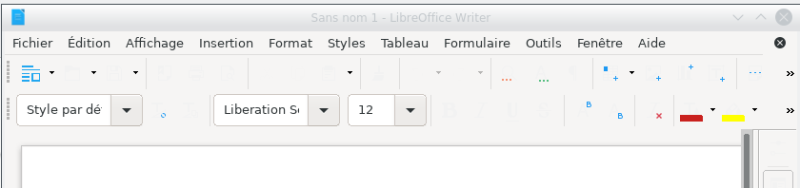

je viens de passer de Mageia6 à Mageia7 à travers une màj par dvd, et je constate que les icônes des barres d'outils de LibreOffice (Writer, et Calc) sont absents...
2W7pR
J'ai changé mon thème d'apparence de "Breeze sombre" à " Breeze normal" : même problème.
Avez-vous ce problème également ?
Merci pour vos retours

Non.
Pour commencer, j'irais faire un tour dans le menu Outils/Options/Affichage de LibreOffice pour changer le jeu d'icônes.
Quel bureau ? Plasma, Gnome, XFCE, etc. ?

Je suis sous plasma.
Effectivement, en choisissant " Affichage / style d'icône ", si je prends un autre style que " Breeze (Dark) " alors les icônes sont bien visibles...
Seul le style Breeze Dark pose problème chez moi.
Grand merci Ysabeau ;)

J'avais le même problème, et je l'ai résolu également en changeant de style d'icône. C'est bien brezze dark qui semble poser problème.
Merci à vous deux.
