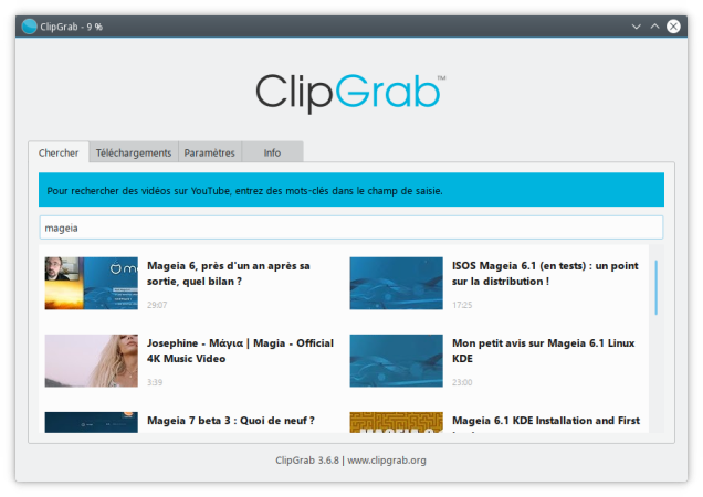

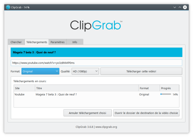

Comme alternative il y a ClipGrab qui lui aussi permet de récupérer des vidéos YouTube, entre autres, de façon simple et sans avoir quelque chose à "bidouiller" dans la console. Tu peux essayer d'installer le paquet clipgrab pour cela ou opter pour une version plus récente (en AppImage) via le site d'origine.

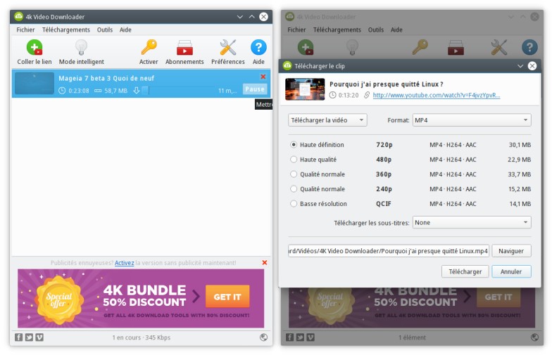

Perso, j'ai installé y a quelques jours 4kVideoDownloader sur ma openSuse Leap juste parce qu'un certain "Sebastien" disait, sur sa chaine YouTube, qu'on pouvait pas l'installer sur openSuse, car pas proposé dans les dépôts (peut-être parce qu'il y a de la pub dans cette application?).
Pour ma part, j'ai testé 2 types d'installations différentes:
1) en téléchargeant l'archive https://dl.4kdownload.com/app/4kvideodownloader_4.7.1_amd64.tar.bz2 (la version portable pour Ubuntu) et ensuite après décompression, lancement avec la commande: sh 4kvideodownloader.sh (dans le dossier décompressé). Aux premiers lancements, ça ne marchait pas, j'ai compris ensuite qu'il ne fallait pas lancer avec: ./4kvideodownloader.
2) en convertissant le paquet DEB en RPM avec une commande: sudo alien -r -c nom_du_paquet_DEB (après installation du paquet alien). Le lancement par l’icône ne marchait pas, mais fonctionnait quand je tapais la commande 4kvideodownloader en console. il suffisait de corriger le lien de lancement comme indiqué plus haut ou ci-dessous. Et donc, à noter cette petite bizarrerie avec cette application, le lien de lancement pour l’icône doit être (sinon ça se lance pas, sauf en console):
Personnellement, pour récupérer les vidéos de YouTube, j'utilise plutôt youtube-dl via son interface graphique ou récemment ClipGrab, 4kVideoDownloader étant une application gratuite mais pour laquelle il faut payer pour activer certaines fonctions "premium"...
