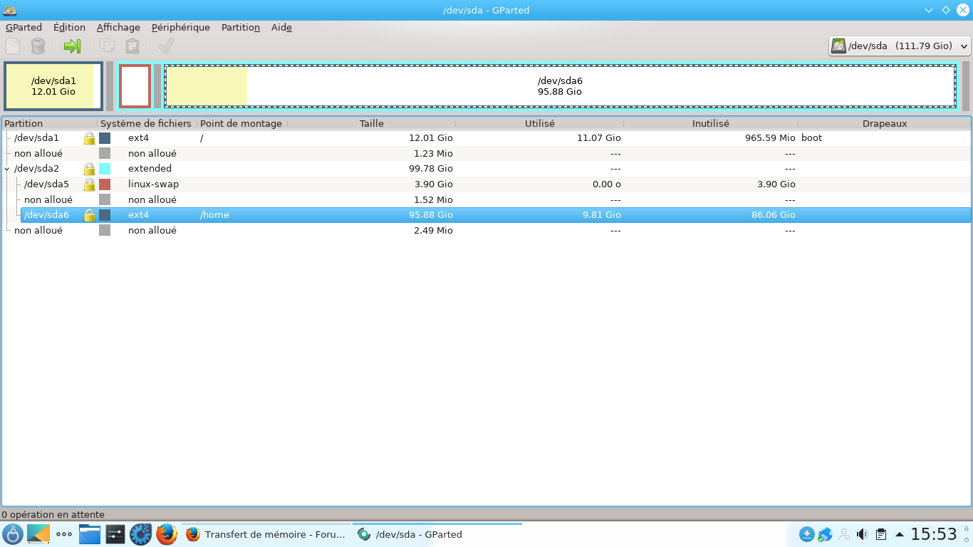

J'ai récupéré GParted par le CCM et ça se présente plutôt mal si j'ai bien compris: le /dev/sda1 (celui qui est quasi plein) est à l'extrème gauche et le /home tout à droite...
Du coup, je pense plutôt refaire une installation, mais j'attends pour ça d'avoir du temps devant moi car je ne peux pas me permettre d'être en rade en ce moment. Je reprendrai l'affaire dans un mois je pense.

- Inscrit le : 29/09/2015
c'est bien tel que je l'imaginais;
super cet écran de gparted, il est très clair;
une réinstallation n'est pas absolument nécessaire (moi, j'y suis plutôt réfractaire car on apprends rien);
ce qu'il est possible de faire sans trop de risque :
1. réduire la partition sda6 /home par la droite; ça je l'ai déjà fait, ça prend son temps, mais ça marche
2. évaluer la taille de la réduction : on va y tranférer le swap et éventuellement le /var;
3. supprimer la swap actuelle et la recréer à la fin (à droite)
4. éventuellement, créer une sda7 (taille x 4 ou 5) pour recevoir le futur /var
5. agrandir sda1 / par la droite
et puis qu'est ce que tu risques à essayer; si ça foire, tu réinstalleras de toute façon;
si ça réussi, tu n'aura pas à réinstaller tes logiciels et refaire ta config
à la relecture, ça me semble être plus compliqué à cause de sda2 étendu, qu'il faudrait aussi pouvoir déplacer ce à quoi je n'ai pas pensé à priori; et ça, je n'ai aucune idée s'il y a un truc pour réussir cette manip;
de toute façon, cette idée ne procure que les 4 gio de la swap, c'est peu; mais elle ne marche pas!
excuse moi pour la fausse bonne idée

Effectivement, la partition étendue soupçonnée par marc-andré vient compliquer un peu le problème. Je vois 3 solutions :
- Attendre Mageia 7 et refaire une installation complète en UEFI, il faudra bien y passer un jour. En attendant, désinstaller les noyaux inutilisés, on peut gagner 1 à 2 Go.
- Diminuer par la droite, de 25 Go, sda 6 puis sda2 et créer sda7 dans l'espace libéré, partition primaire. Cloner sda1 dans sda7 qui prendra le même uuid et formater sda1 car il ne faut pas laisser 2 partitions avec le même uuid. Si Grub et le fstab sont basés sur les uuid, le démarrage ne devrait poser aucun problème, sinon il faut mettre la main dans le cambouis pour modifier sda1 en sda7. En cas de problème, refaire l'installation avec / dans sda7 et /home inchangé dans sda6. Cette solution est très fiable pour préserver /home. Une variante consiste à déplacer / sur un petit SSD.
- Diminuer par la gauche, de 8 Go, sda6 puis sda2, supprimer le swap et agrandir sda1 de tout l'espace disponible jusqu'à sda2. Diminuer par la droite, de 4 Go, sda6 puis sda2 et créer sda7 dans l'espace libéré, partition swap. Cette solution place le swap au plus mauvais endroit et est plus risquée pour les données de sda6, (sauvegarde) mais si elle marche (et je l'ai vue marcher) il n'y aura pas de mains dans le cambouis.
